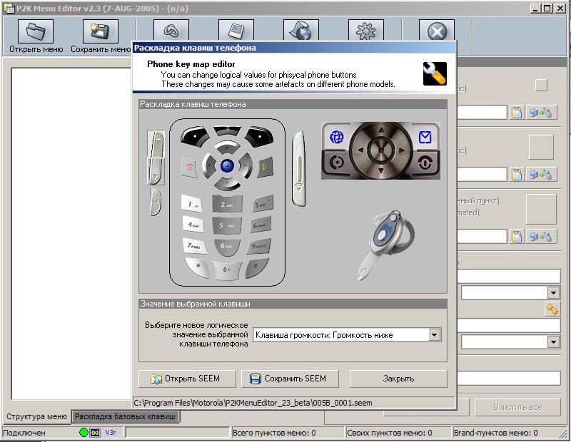

Нужна ваша помощь! В программе Flash Backup 3.6 я сохранил полный бэкап телефона Motorola V3, после чего эксперементировал с новыми прошивками. Но не одна из них мне не понравилась и вознкла необходимость вернутся к своему бэкапу (старому ПО). Бэкап в программе восстанавливается успешно, но при включении телефона просто горит темноватый экран (пустой) и больше нечего.
Что делать?

А ты точно полный бекап делал? Т.е. понижал бут до 07D0 и делал бекап, если не понижал, то бекап у тебя не полный (без Загрузчика и ПДС). Если ничего еще не делал с телефоном (типа Репстудио и ТП), то просто попробуй залить родной бут изночально стоявший на теле.
Выложи информацию, что было до снятия бекапа (бут, прошивка), информацию, которую сейчас тело показывает во флеш-режиме или программа RSD при подключении тела.

1) Бут я не понижал, когда делал бэкап и не знаю какой он был. А прошивка до бэкапа была: R374_G_OE.40.3ER_A. Как можно восстановить?
2) В принципе новая прошивка, которую я сейчас установил работает нормально, но меня бесит один глюк: на моем V3 перестала работать кнопка увеличения звука сбоку, кнопка уменьшения звука работает и все остальные кнопки, а увеличения нет, причем это на двух разных прошивках. Прошивал Flash Backup 3.06, как это исправить или это такая фишка всех новых прошивок?

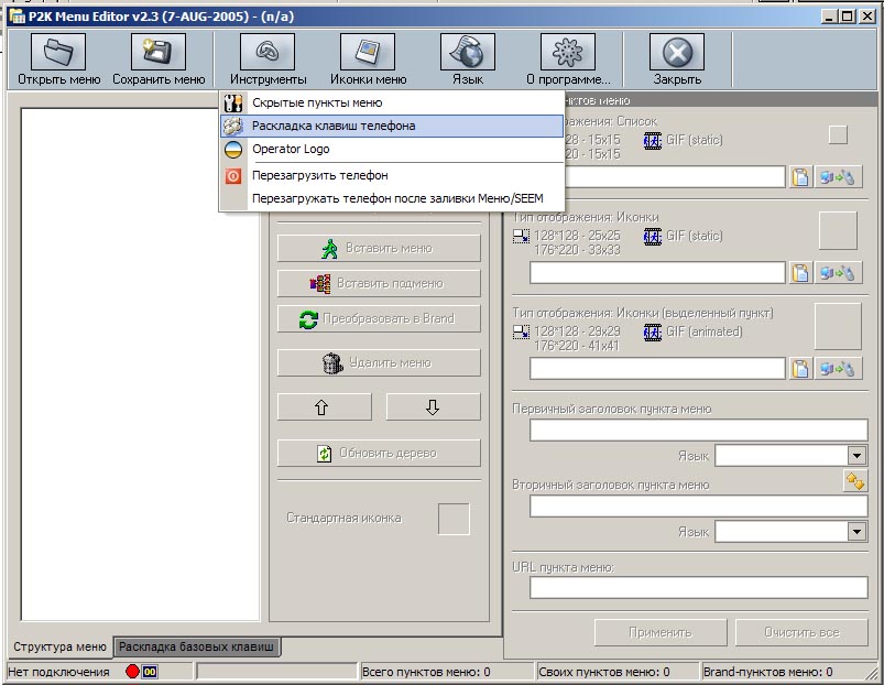

1) Если ты бут не понижал, Бекап у тебя не полный (без ПДС и Загрузчика). Если у тебя прошивка сейчас выше чем 40.3ER, то зачем тебе ее менять.
2) Попробуй посмотри что у тебя стоит назначенным на эту клавишу (P2K Menu Editor 2.3), если все нормально, может проблема в самой клавише.
Сообщение отредактировал Kos0110 - 10.9.2007, 2:56

Вроде все верно назначено, но кнопка то перестала работать после прошивания! Врятле сама кнопка испортилась!
