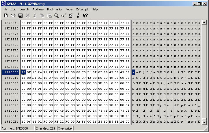

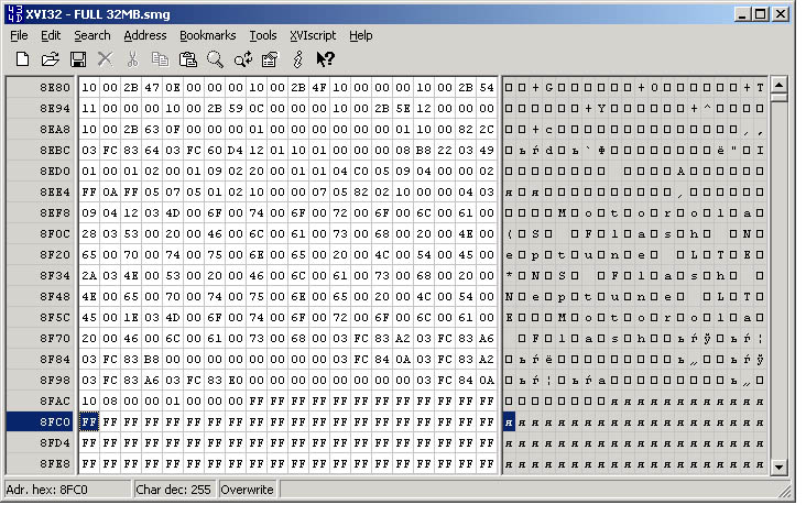

Я его все же восстановил. Не прошло и 2 - х месяцев ))))))
Короче симтомы были следующие, тело не стиралось полностью, следовательно рамдлр не мог с ней работать( выдавал после кнопки Эрайз -юсб таймаут), изи тулс( все версии) ПДС не восстанавливала, рем студио не стирала. Алгоритм следующий. ТП-бут для бланка 07.D0- Флешбекапом 3 заливаем в разделе создания прошивок 7 бут для бланка + ПДС 4005- Прошиваем прошивку 10R. На этом этапе тело при включении мигало белым экраном. Далее заливаете бут dwngrdr07D0_mod.shx и все. Повторюсь что все описанные в инете способы восстановления рейзера в3 у меня не проходили.
P.S. Вечный респект товарищу Kos0110 под чьим руководстом я и мучал свой девайз, без него победы бы не было
