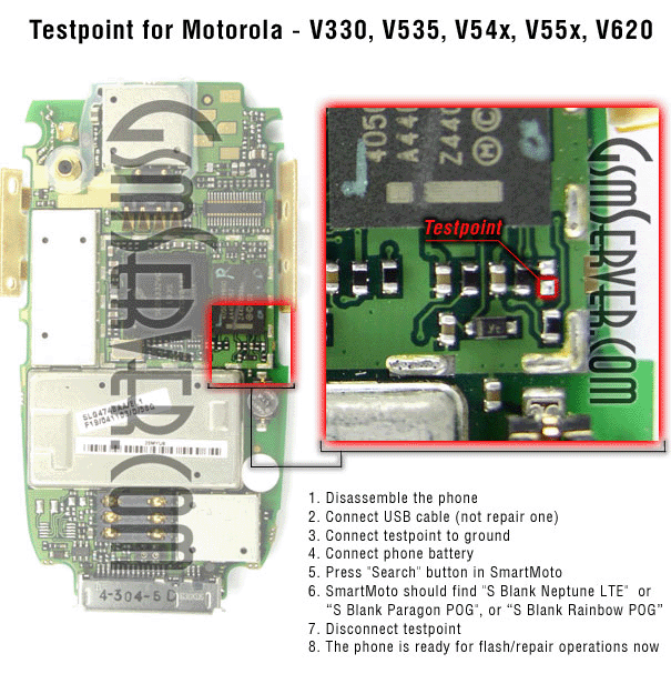

Как делать ТП:
1. Разбираешь корпус, добираешся до платы, срезаешь кусок экранировки в точке ТП.
2. Цепляешь кабель к компу, открываешь прогу РСД лайт, грузишь туда бут 07d0 для бланка.
3. Приспосабливаешь акум, чтобы можно было легко прицепить его к клемам + и - на плате (держать придется пока прога не пропишет бут).
4. Присоединяешь кабель к телу (кабель фуфловый - позаботься о том чтобы точно было нормальное соединение).
5. Замыкаешь точку ТП (например двумя спаянными проводком иголками) на экранировку (любую из оставшихся, если над точкой ТП оторвал совсем).
6. Цепляешь акум + к +, - к -.
7. ТЫДЫМ. И прога РСД лайт видит твой тел, и может потребовать поставить дрова для Balnk Neptune (как дрова ставить надеюсь знаешь), если тело в таком состоянии никогда не цеплялось к компу.
8. После ТЫДЫМА разъединяешь точку ТП, питание остается на все время манипуляций!!!
9. Прошиваешь бут.
10. Отключаешь тело, собираеш его, заводишь во флеш режим и цепляешь к компу, восстанавливаешь бекап.
НЕ ВСЯКИЙ бут будет отражать инфу на экране, есть буты и с черным экраном и с белым... smile.gif
Орентируйся на инфу которая отражается в проге РСД лайт.

Акум смогу зарядить на другом моторе, бут уже давно понижен до 07d0, значит все что мне нужно это зарядить акум? clap.gif
