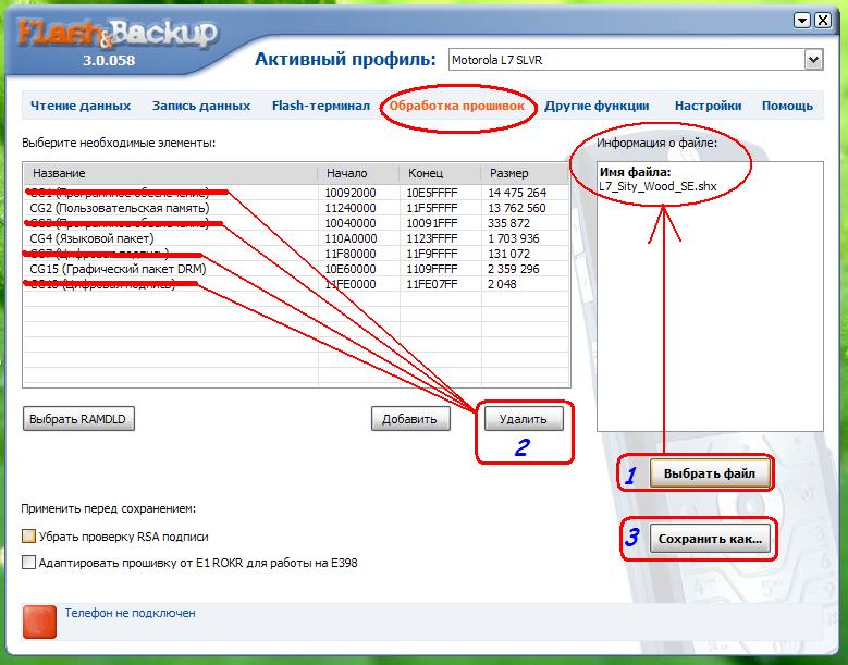

1. Как сделать Бэкап прошивки L7?
С помощью программы Flash & Backup 3 (См. Ниже - Flash & Backup 3)

Flash & Backup 3 - Резервное копирование прошивки!

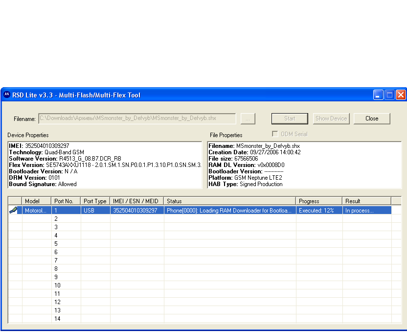

НАРОД СПАСАЙТЕ НЕМОГУ ПРОШИТЬ Л7 СО СТАНДАРТНОЙ ПРОШИВОЙ ПИТАЛСЯ RSD Lite 3.3 Flash&Backup 3 ни как в архиве изображены проблемы с RSD Lite 3.3 и Flash&Backup 3 икак поменять bootloader

poster_offtopic.gif DiablO_666, а в jpeg перегнать не судьба?

DiablO_666
сообщение 31.1.2007, 16:06
Регистрация: 31.1.2007
Пользователь №: 119 872
Модель телефона: Motorola l7 slvr
Вот смотри
Вот смотри
Прикрепленный файл ___________.rar   ( 205.95 килобайт ) Кол-во скачиваний: 54
Прикрепленный файл ___________.rar   ( 205.95 килобайт ) Кол-во скачиваний: 48

DiablO_666

Vint13, а ты Л7 свою шил я скачал 3 прошивы пробую RSD Lite 3.3 прошло первые 100 % после загрузка bootloader 12% и телефон выходит из флеш режима в обычный ЧТО Делать sad.gif sad.gif sad.gif sad.gif sad.gif sad.gif sad.gif sad.gif
Прикрепленный файл ___________.rar   ( 205.95 килобайт ) Кол-во скачиваний: 70
У меня похожая проблема была так дело было в компе, т. е. в УСБ. Сходил к другу и всё ОК!
