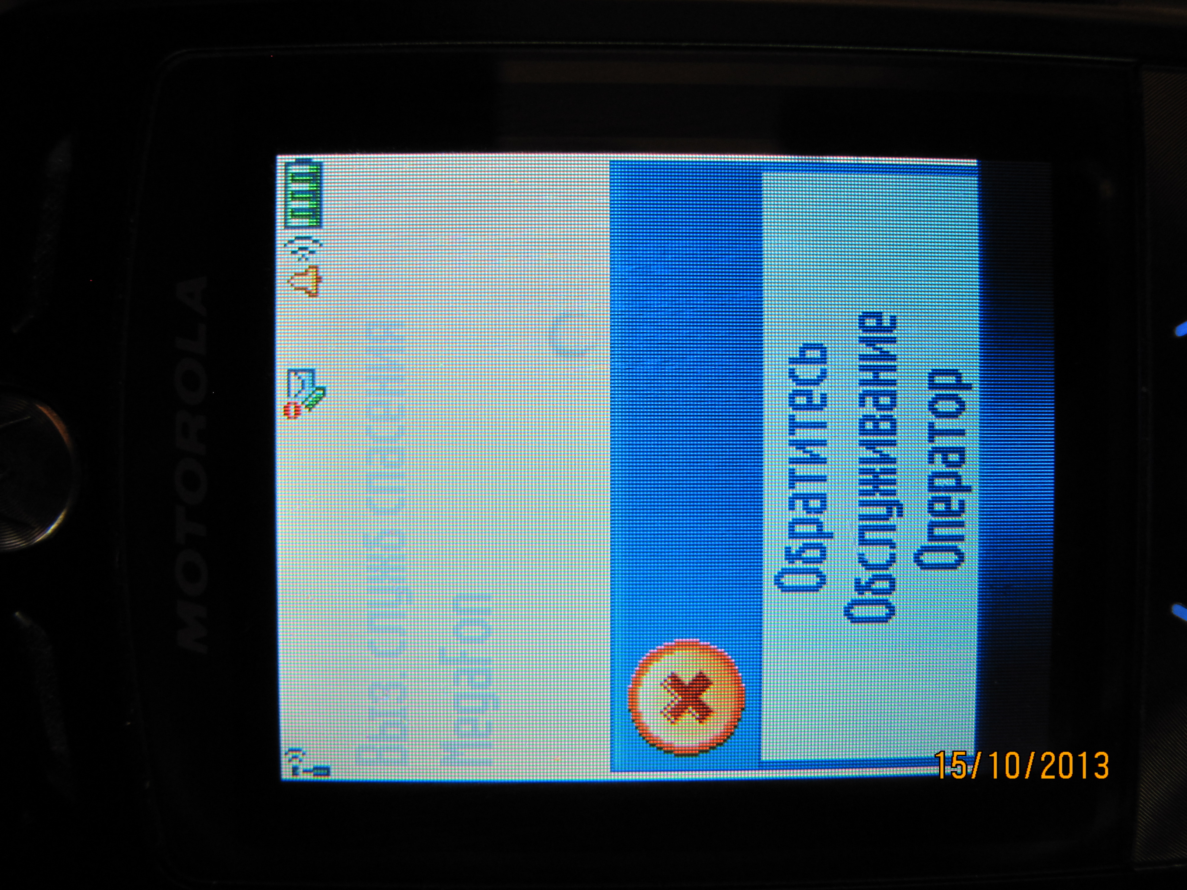

Blackdichmoto
сообщение 15.10.2013, 12:20
Регистрация: 5.10.2013
Пользователь №: 243 964
Модель телефона: Motorola L7
Ни чего неполучается не могу снять lock оператора

Blackdichmoto,
тогда сделай софт ТП и unlock sp в p2keasytools 3.9.
