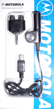

wert, так никто и не спорит, что не фирменная вещь. однако, удобная.

Fотограф, и сколько примерно они стоят

тоха_3000,
у нас сстерео-гарнитура Motorola S200 стоит около 750-800 р. Вот только везде по факту эта гарнитура оказывается моно...
A.Vas, Везде это где? Не на v360 случаем, гарнитура S200 сто процентов стерео на L7.

wert,
off_topic; везде - это в очень многих магазинах Томска. Проверял на своей V360. Не знаю, конечно, может быть, это у моего телефона аудио-выход через miniUSB моно... В общем, я взял HS120 и теперь уже не парюсь :)
