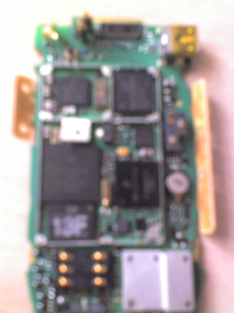

malu
сообщение 7.5.2008, 5:55
Сообщений: 22
Регистрация: 10.3.2006
Пользователь №: 73 606
Модель телефона: c380
Положил уже как почти 2 года назад С380 в ящик лежал он там! теперь захотелось поднять все таки! Проблема частая с ними (3 случая знаю) сломан микроконтролер питания (наверное!!!!!) телефон вроде заряжается, но до конца этот процесс не доходит - после разряжается за 2 часа! Может кто то знает как обойти узел питания на телефоне что бы заряжать напрямую батарею???
Батарейка новая
Сообщение отредактировал malu - 7.5.2008, 6:04
SHANSON
сообщение 7.5.2008, 6:19
Сообщений: 188
Регистрация: 9.4.2007
Пользователь №: 130 417
Модель телефона: c650, Е1
Прошивка: R365_2FR, MPX DeLuxe
Рейтинг: 62
Цитата(malu @ Сегодня, 8:55)
напрямую батарею???
Ща распишу как я делал но это крайний случай... Берешь БП только не родной (потому как там на выходе 10 вольт), тебе надо 3,6 примерно, далее к контактам где батарея присоединяется к телефону прикручиваешь два провода +к+, -к- и вставляешь акум, таким образом его можно зарядить, имхо неудобно, но если другого способа нету, то и такой сгодится.
malu
сообщение 7.5.2008, 6:27
Сообщений: 22
так то я понял что можно заряжать! Я хотел перепаять в теле что то чтобы откл контроль телефона за зарядкой а заряд шел прямо на батарею

malu,
Подключи "плюс" гнезда зарядки к "+" акума, только лучше не к самому контакту, а к тестовой площадке, которая прямо к "+" подключена (прозводи "плюс" с тремя рядом с контактами для батареи). И ни в коем случае потом не подключай родную зарядку!Я бы рекомендовал для такого использования зарядку производства Евросеть для этой серии телефонов.
malu
