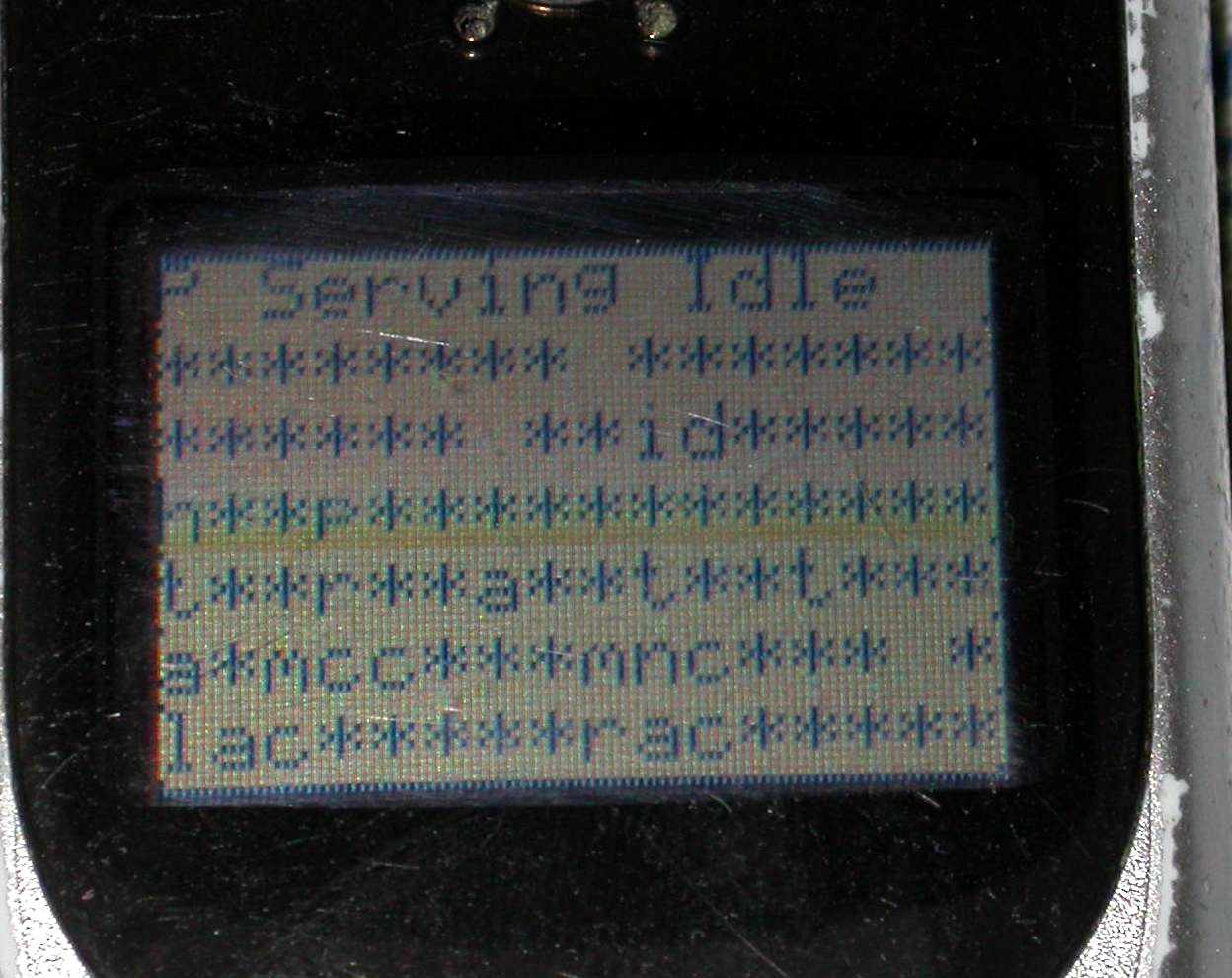

при включении показывает лог моторолы и сразу вот:
Алекс75
сообщение 23.6.2005, 20:31

sanyok
сообщение 23.6.2005, 20:36
Сообщений: 23
Регистрация: 17.5.2005
Из: Киев!
Пользователь №: 42 604
Модель телефона: Motorola c350
и вот ето, после чего перезагружается и повторно то же показивает, и так постоянно... не выключается.. только витаскиваю батарею чтобы выключить...
Алекс75
сообщение 23.6.2005, 20:44
Мото-реаниматор
Сообщений: 1 188
Регистрация: 29.12.2004
Пользователь №: 30 882
Модель телефона: XT502
Прошивка: Android 2.2
Рейтинг: 763
sanyok,Блин....я винду недавно переставил и в спешке все ссылки удалил,завтра поищу как из ентого режима те выйти.Все просто как .....На память не запомнишь,завтра пошарюсь поищу,если кто раньше не выложит)))А пока удачи.
PS Попробуй для начала так сделать быстро поочереди нажми меню 00**8378633*

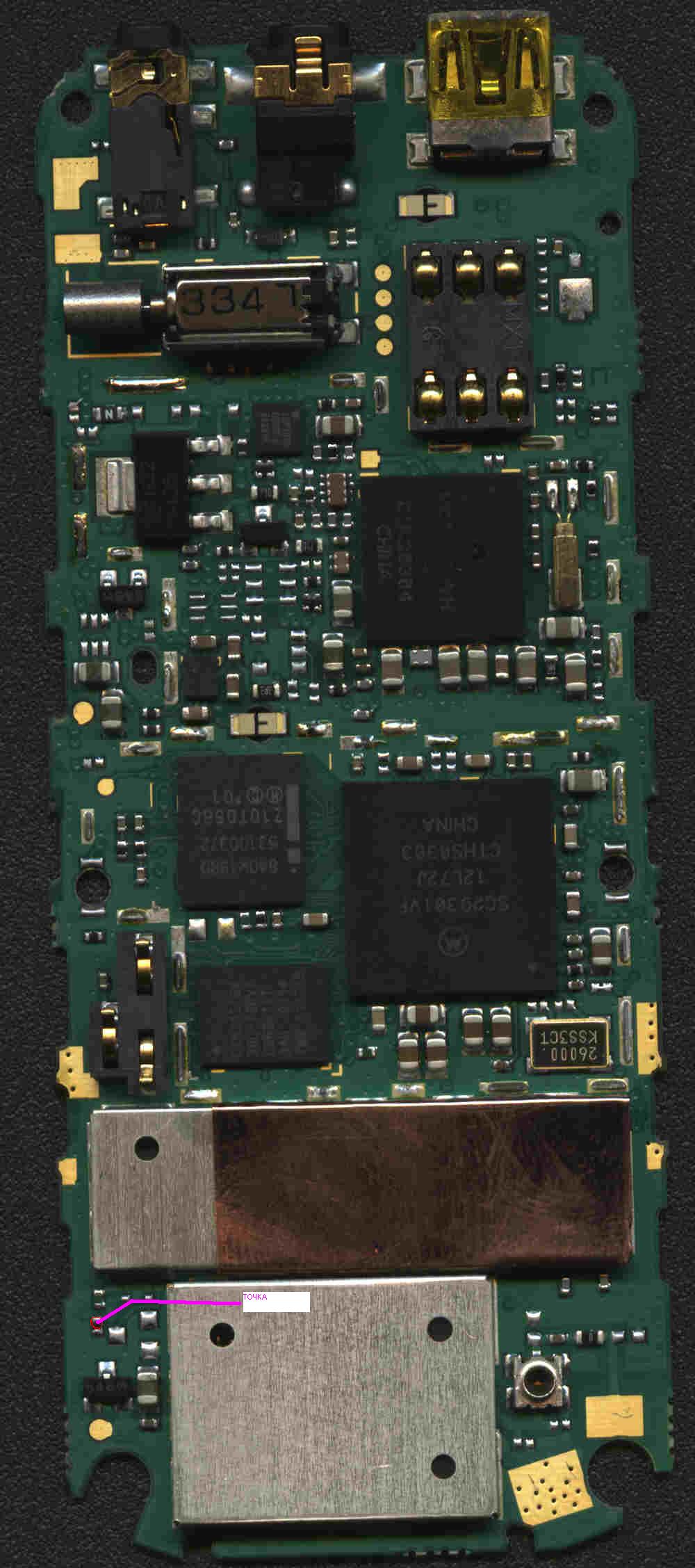

сообщение 2.7.2005, 18:14
Сообщений: 23
Из: Киев!
припаял...блин.. комп видит анкновн дивайс, а прога воще ниче не видит:(((((
АААААААААААААААААААААА!!!!!!!!!!!!!!!!!! :( :( :( :( :( :( :(
Алекс75
сообщение 3.7.2005, 12:01
Мото-реаниматор
Сообщений: 1 188
Рейтинг: 763
sanyok,
Может что то не так сделал?Проверь все с самого начала,может где ошибся.Удачи.

Всетаки надумал сделать, как Вы написали,пожалуйсат ответьте на нижепоставленние вопроси, что у меня возникли:
1.Обязательно ли должа стоять система ВИНДОВС NT, может ли подойти ХР???
2.Нужно ли паять тольоко синий с красным или еще как на рисунку(приклепленном в моем ответе)?
3.После окончания прошивки РЕПАИР нужно ли отключать провода(спаянние)?
4.Сколько стоит ремонт телефона в С.Ц.(сейчас)???
Подалуйсат дайте ответ в ближайшое время, так как телефон мне очень нужен для связи с директором
