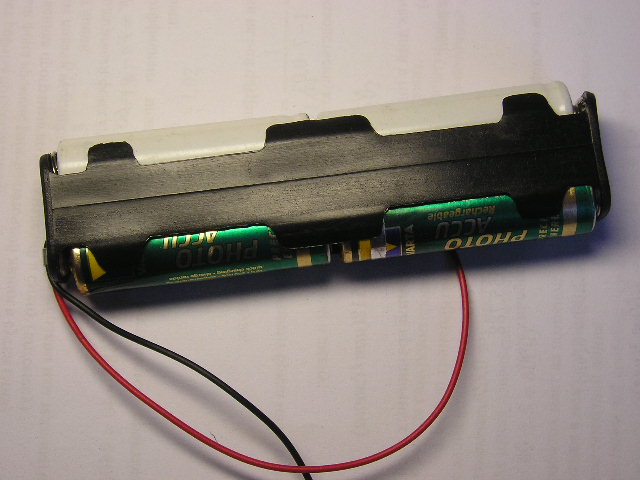

Купил в радиотоварах (~10руб) фигню - держатель 4-х АА батарей/аккумуляторов (понятно к чему клоню?)
Вот так выглядит это в сборе:
4 Аккумулятора, соединены последовательно дают 1.2х4=4.8 Вольт, что и нужно для зарядки телефона
- на блоке питания написано: OUTPUT 4.8V 350mA. Аккумуляторы на 2300 mAh каждый, что дает эквивалент 2300/350=6.5 часов зарядки телефона в заряднике :) Это примерно ~2 полных зарядки.
Последние штрихи... На месте среза проводов нужно, как минимум поставить "КРОКОДИЛЫ" (чтобы подключаться где угодно и к чему угодно), или какие-н разьемы.
з.ы. Вот не было возможности зарядить телефон несколько суток, а я протянул! :)
з.з.ы. Держатель с аккумуляторами занимает ОЧЕНЬ мало места, а длинный провод позволяет положить аккумуляторы куда-нить в карман и играть/серфить инет круглыми сутками напролет без подзарядки!
РЕКОМЕНДУЮ!

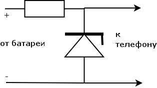

У меня такая идея уже есть давно, точнее даже универсальная. Для E398 5.9В при токе 375 mA требуется. 5x1.2 = 6 В, в принципе подходит, но нечетное число аккумуляторов заряжать сложно.
1. Нужны некоторые радиотехнические знания.
2. Стабилитрон и резистор. Для E398 стабилитрон на 5.9 В, проблемы только будут с током. Резистор проще подбором (для разных входных напряжений нужен разный).
Получаем в результате возможность подключения любой батареи (или акумуляторов), больше 6В, типа таких есть для радотелефонов. Ну или типа Крона, только ее хватит на 1 зарядку-)

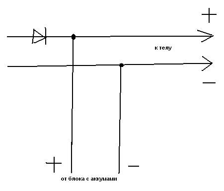

off_topic; в древних журналах "радио" можно найти кучю схем преобразователей низкого постоянного (+3В ... +9В) напряжения в высокое (~220В) переменное для питания всяких приборов в полевых условиях, у которых нет батареек. электробритва, к примеру или обычный зарядник от мобилы.
ЗЫ. ну это кто провод резать не хочет. а можно держатель аккумов подключить внутрь зарядника через диод (германиевый лучше, у него падение напряжения 0.3В), чтобы аккумы не влияли на сам зарядник. точнее диод нужно впаять в цепь провода от зарядника.
А зарядник фиг разберешь :(
Он склеен.
Вот если поставить везде разъемчики потипу розетка-вилка будет удобно переключать туда-сюда.

На зарядке для L7 Выход на 5.0V и 550 mA, подскажите сколько чего и как паять

Рокер, твоему устройству не помешал бы диод, не дающий разряжаться аккуму тела.
