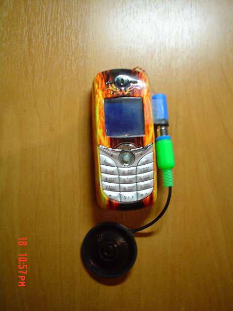

Vitaz
сообщение 24.10.2006, 18:35
Сообщений: 17
Регистрация: 5.10.2006
Пользователь №: 101 912
Модель телефона: SLVR L7
Прошивка: R4513_G_08.B7.dcr_rb
у меня никаких проблем со звуком нет и не будет. Если хотите как я то посмотрите на фото и подумайте как я ето сделал. off_topic;
сообщение 25.10.2006, 6:51
ты отрезал от телевизора штекера и прикрутил их скотчем к телефону
