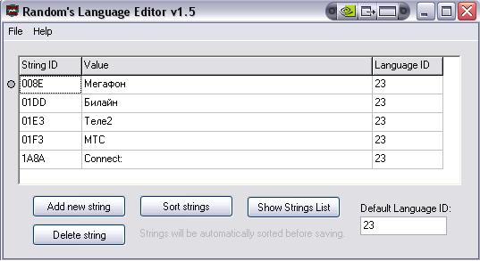

Мануал по редактированию dnp.prf.
При помощи программы RandLang вы с лёгкостью можете изменить стандартные фразы, которые используются в телефоне, на свои.
Для этого нам нужен телефон Motorola, и соответственно программа RandLang .
Программой RandLang открываем файл dnp.prf (идущий в комплекте с программой), и мы видим перед собой окно программы разделённое полями. Прикрепленное изображение
В первом поле написано String ID (это номер (идентификатор) заменямой строки, в шестнадцатеричном виде т.е. в хексе)
-во втором поле: Value (Это новая фраза, котороя будет отображаться вместо старой.)
-и третье: Language ID ( Это номер языка, в шестнадцатеричном виде. Русский = 23).
И так, начнем!! Для того чтобы изменить какую-нибудь фразу нам нужно посмотреть String ID (номер перед фразой).
Наши действия в далнейшем: жмём на кнопку "Add new string" появляется новая строка, во вкладке String ID в неё вписываем (к примеру) 005E(ID фразы, отвечающей за надпись, которая появляется при зарядке тела ), в строке Value пишешь то, что хочешь видеть в замен стандартной фразы (например: "АКБ кушает, не мешать!!").
Так же есть кнопочка "Show Strings List".После нажатия на нее появляется новое окно Original Strings List. Тут можно посматреть оригинальные фразы и их ID.
В поле Search String можно искать интересующие вас фразы.
Кнопки "Previos" и "Next" служат для просмотра соответсвенно предыдущей и следуещей фраз.
Кнопки "Copy" и "Copy all" копируют соответсвенно выделеную фразу и все фразы в основное окно.
После того, как вы заполнили те строки, фразы которых вам понадабятся (все вписывать не обязательно, только нужные вам), нужно сохранить получившийся файл dnp.prf на компьютер. При сохранении файла, строки автоматически отсортируются в порядке возрастания String ID - это особенности формата файла. Или вы заранее можете нажать кнопку "Sort Strings" для сортировки строк.
Затем готовый файл заливаем программой p2kCommander (или Motorola Explorer, p2k Tools) в диск "а", чтобы получилось так, /a/dnp.prf(не забудьте этому файлу дать системный атрибут!!!)
Если после этого, у вас ничего не изменилось,значит поддержка dnp.prf отключена на уровне симов. Чтобы заработало,нужно активировать бит DYNAMIC_PROMPTS_AVAILABLE в 32 seem'е (Offset 72, Bit 7) через https://forum.motofan.ru/index.php?showforum=68 Р2KAE или подобную программу.

На L7E в справочнике сменил
008E ФАКС на megafon
01e3 мобильный на tele2
01F3 пейджер на mts
01D4 домашний не хочет менятся на БиЛайн или у меня stringID не верный и какой String у надписи "ДРУГОЙ"
ВЫРУЧАЙТЕ!!! pliizzz....
всё разобрался сам, надо править...
0220 рабочий
0689 домашний
и всё работает :-)
