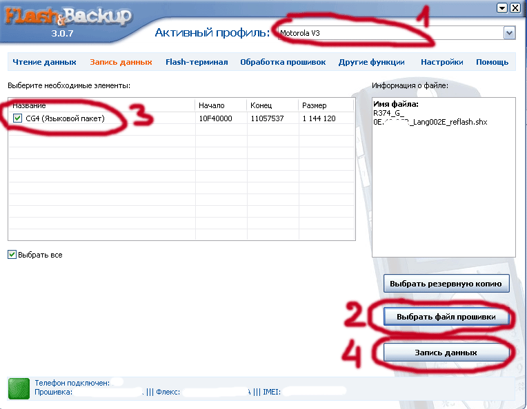

Ленг ищи для серии R374_G_0E.42........ здесь: Стандартные Langpacks Для Моторов Всех Моделей
Прошивать - см. картинку.
По поводу кабеля - пробуй на другой системе, если нет ищи любой кабель от мотора с мини-УСБ (хотя не понимаю, у меня без разницы какой кабель, все подключается)

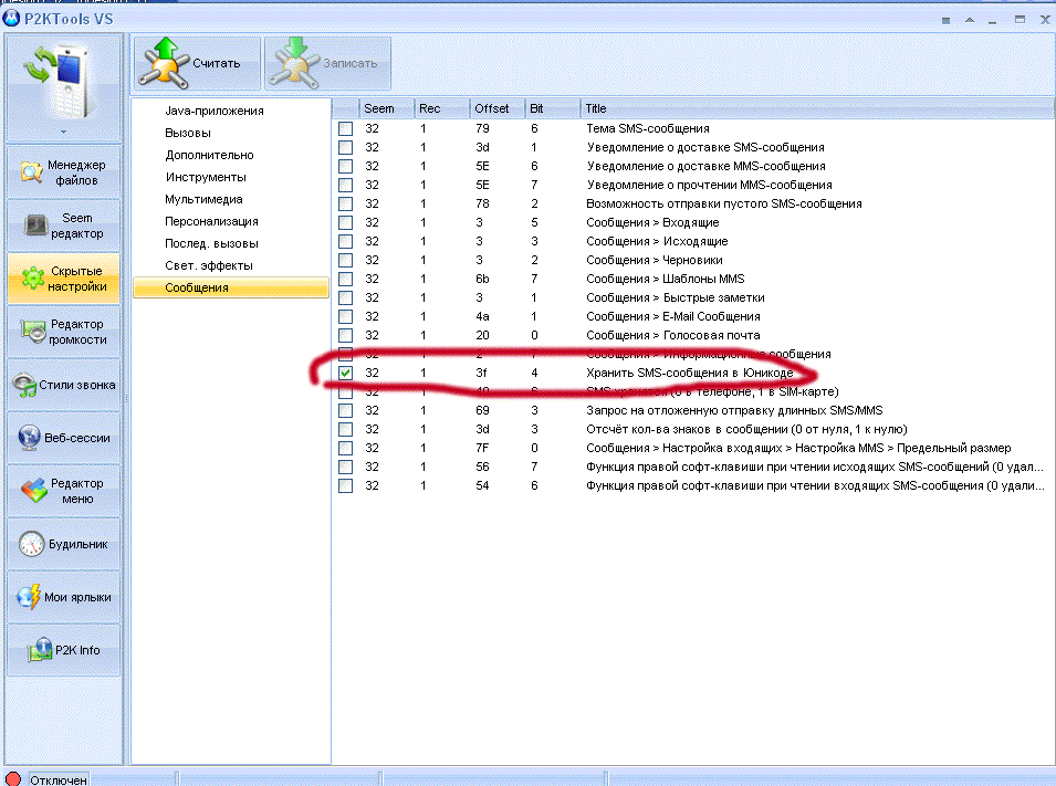

Исправляешь абсолютный бит 508 - т.е. оффсет 3F , бит 4 - UNICODE MOSMS AVAILABLE.

Цитата(madbw @ 23.3.2009, 1:01) *
вообщем столкнулся с проблемой на V3, при наборе сообщений кирилицей, сообщения набираются, но после отправки сообщение либо пустое, либо знаки препинания только, с латиницей проблемы нету. Сообщение как в истории пустое, так и у адрессата.
проша R374_G_0E.42.0ER, пробовал несколько разных ставить, проблема остается, установка ленгпака не помогает, пробовал более старую прошивку поставить получил code sig , востановил, но проблема с кирилицей так и осталась, что делать не знаю.
Второй способ попроще: в программе п2ктулс заходишь в Скрытые настройки, считываешь данные с телефона, идешь дальше Сообщения и выставляешь галку Unicod и записать в телефон.

V3razr_R374_G_0E.40.9CR_Lang002E
А бут понижать лучше прогой BL Downgrader 2 by scotty2 (надежней). После снятия бекапа, если тело не запуститься, не надо рвать на себе волосы, просто опять прошей бут 8.23 назад в тело.
