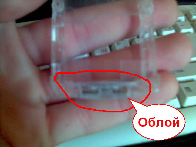

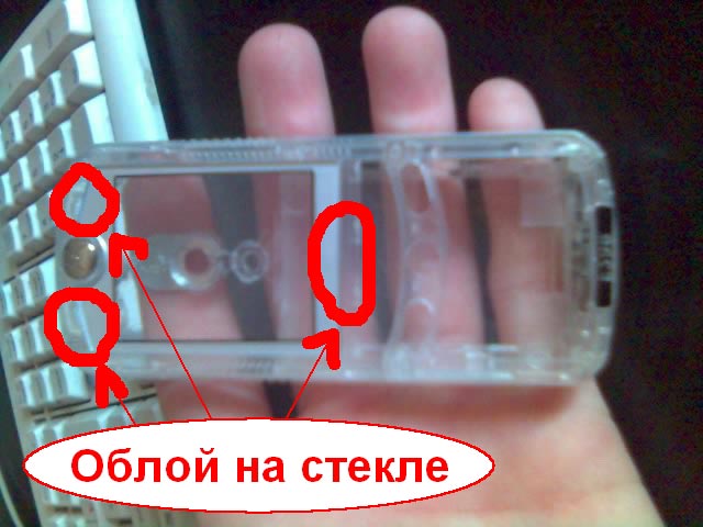

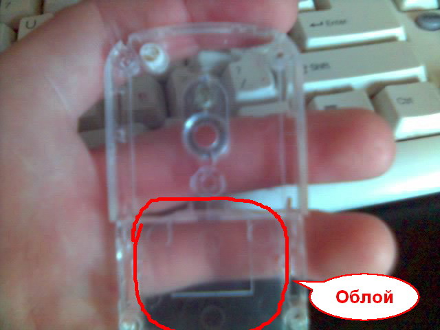

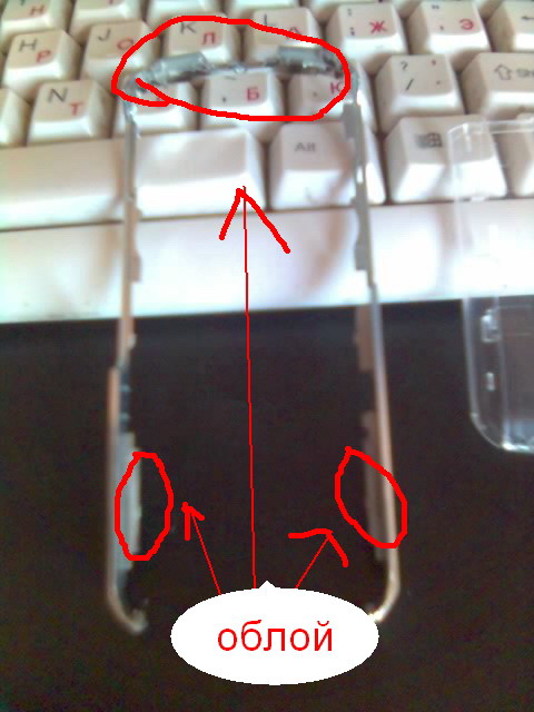

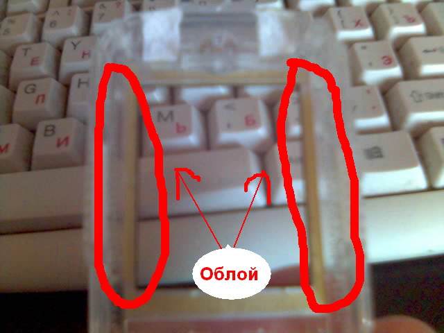

Прежде чем заменит корпус необходимо убрать "облой" ножом
на фото показано красным цветом, где его в избытке
"нулёвкой" убираем дефекты по бокам и в пазах корпуса, куда вставляется средняя часть,именно из-за этого часто бывает зазоры

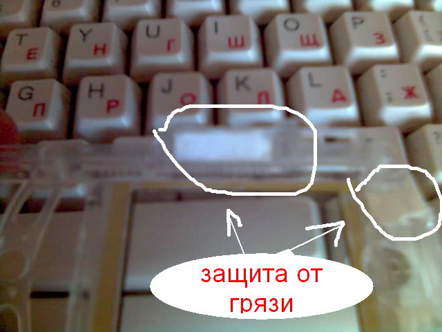

ну, вот вы убрали "облой" теперь чтобы в ваш телефон не попадала грязь и пыль, надо наклеить защиту.Берём бывшие Влажные салфетки и просто клеем их по бокам панельки, где динамики и сверху где располагается "спикер"
на фото показано белым цветом

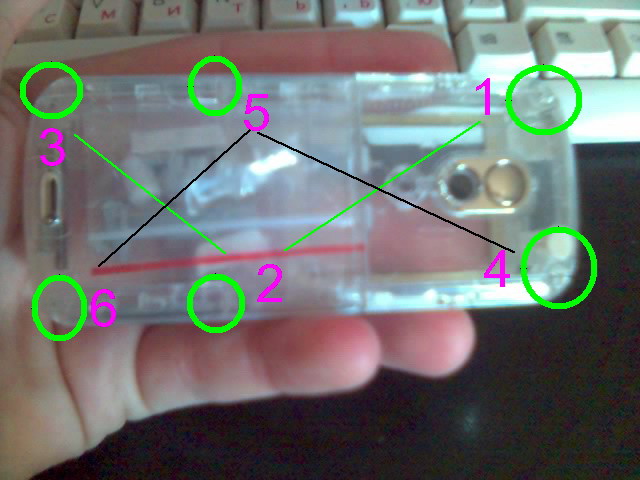

7)закрываем и закручиваем болтами крест на крест см. фото

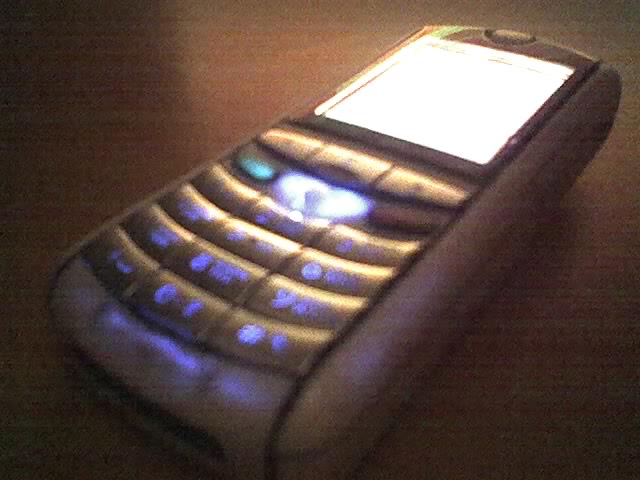

Перед нами клавиатурная плата и шесть светодиодов на ней
Что бы заменить подсветку клавиатуры наклеиваем на каждый светодиод кусочки изоленты (цвет какой хотите)
в своем мануале я использовал синию изоленту
но еще мне нравится подсветка переходящяя из синий в красную и наоборот.

Вот фотка мобилы с замененной подсветкой клавиатуры

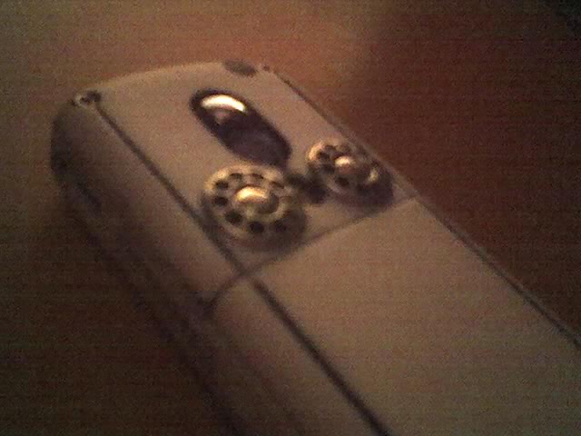

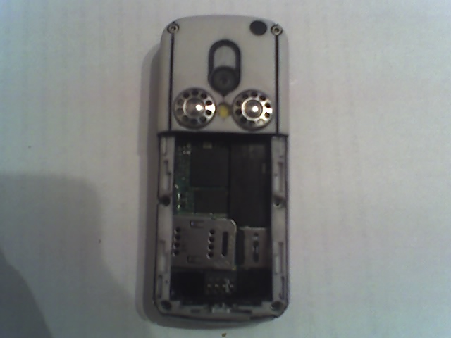

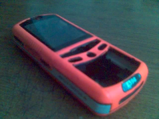

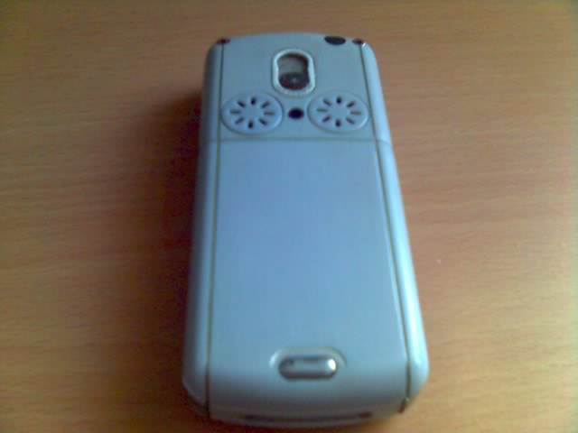

Для начала нам нужна любая китайская панелька (без разницы какого цвета всё равно шкурить придётся),и все детальки к ней.Далее берём и красим панель в чёрный цвет (чем?тем,чем вам удобнее,лучше конечно балончиком).Ждём пока высохнет (не надо уделять время тщательной прокраске всё равно всё сошкурим).Потом шкурим всю панель как можно сильнее чтобы она стала белая-почти прозрачная.У нас остаются только чёрные полоски в местах где панель немного углубляется (линии на задней и передней панельке и крышке,полоски где динамики,ну и мелкие детали типа кнопки на задней крышке,значок моторолы).Так же желательно покрасить в чёрный цвет (я для этого использовал маркер) кнопки включения/выключения и джойстик (предварительно зашкурив их).Клаву не трогаем.На покраске всё.
Вырезание дырок на задней панельке и вставка накладок от наушников shades.gif
Берём ножик (желательно 9мм шириной).Находим середину будующей накладки сначала для левого динамика,потом правого.Вставляем в эту середину нож и начинаем крутить.Вскоре у нас образуется круглая дырка прямо над динамиком (ну почти над динамиком smile.gif ).То же самое проделываем над другим динамиком.Потом зашкуриваем неровности.Теперь берём накладки от наушников (такие металлические,я взял от оригинальных мотороловских) и приклеиваем их на эти дырки с помощью СУПЕР клея, (дырки должны быть чуть меньше накладок чтобы их можно было наклеить и они не прваливались).Супер клей берётся из набора с накладными ногтями biggrin.gif .....или покупается просто так.Всё!Теперь у нас звук погромче т.е. звук теперь идёт не только из боков но и из задней панельки.

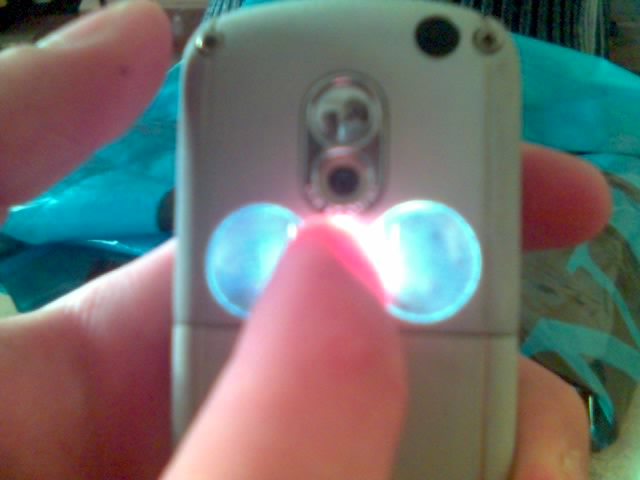

Берём клавиатуру телефона (на которой диоды,их там 6) и наклеиваем небольшие кусочки изоленты на диоды (если хотим чтобы подсветка была синяя,как неон).Можно наклеить скотч предварительно покрасив его в тот цвет,который мы хотели бы видеть на подсветке.А теперь самое интересное!Берём фломастер (цвет какой хотите) и красим внутреннюю часть передней панельки панельки.Боковые части.Теперь когда горит посветка ночью у нас почти весь телефон светится!Я сделал всё синее-как неон!!!!Ещё можно покрасить задний фонарик-для полного сочетания цветов.
Ещё я сделал так:вырезал дырку в заднем отсеке (где аккум лежит) предварительно сняв защитный экран с точки ТП.Теперь я могу делать Тест Поинт не разбирая тела! thumbsup.gif
P.S. Мануал предназначен для новичков.Строго не судите ведь это мой первый мануал. shuffle.gifПрикрепленное изображение Прикрепленное изображение Прикрепленное изображение

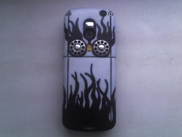

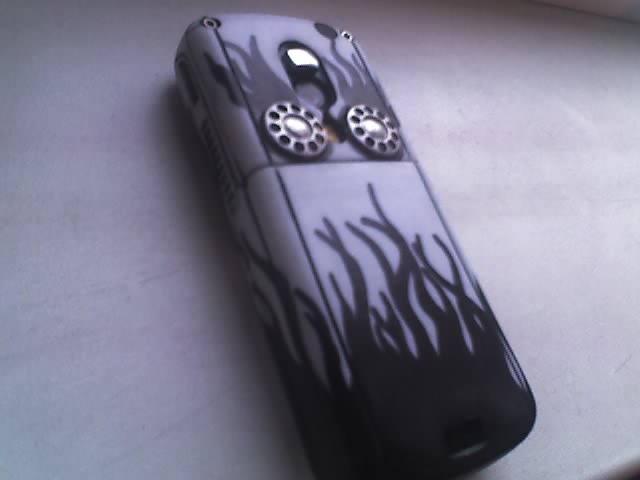

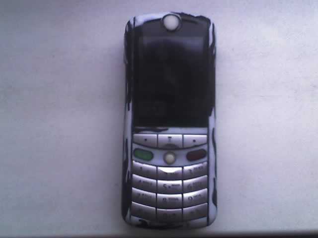

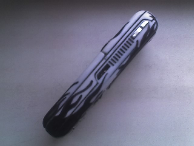

Вот фотки типичного тюнинга Прикрепленное изображение Прикрепленное изображение Прикрепленное изображение
А вот фотки моего рисунка!!!Рисовал сам,поэтому оги не очень получились...

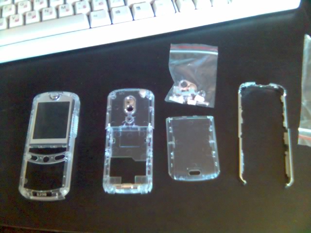

Люди подскажите где можно найти корпул из прозрачный из орг стекла?(((( очень меня заинтересовал сильно))))) желательно в украине=))) Благодарю.
