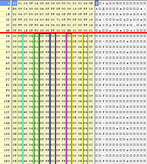

Более наглядное описание файла
на картинке файл в двоичном виде
Итак, как я уже говорил файл организован группами по 3 смещения. В моем примере файл выглядит ка таблица. Рекомендую на начальных этапах освоения файла не изменять "табличность" файла, так будет просто удобней.
Во втором столбце, выделенном голубым, прописывается длительность одного "фрейма". Изменения в нем никчему большему не приводят. далее следует группа со значением третьего смещения 01 (зеленая) - ее я бы не советовал изменять, да и смысла особого в этом нет. Далее следуют три группы (синяя, фиолетовая и желтая) - наиболее пригодные для редактирования. Пока можно оставить значения третьего смещения группы и редактировать яркость и цвет.
последний столбец и первый (в данном примере) отвечают (точнее по идее отвечают) за цвет во время работы Club Lights, но реально работает как-то странно, по этому их редактировать не вижу смысла, все равно дело не заходит дальше первого цвета по списку.
Да, чуть не забыл, выше жирной красной линии я не разобрал. По этому сказать ничего не могу
