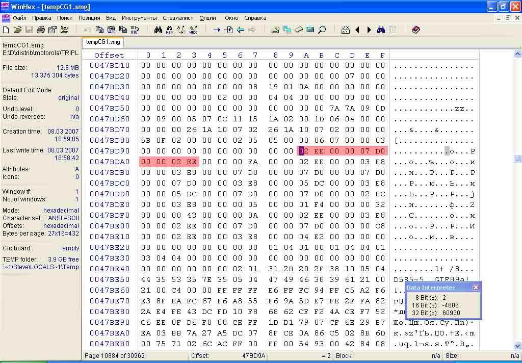

Количество колебается от 34 до 41 штуки , искать их очень легко :
в любом HEX редакторе ищите последовательность
02 EE 00 00 07 D0 00 00 02 EE и как видите на рисунках , всегда блок таймеров так и начинается.

включи в компе Калькулятор-Вид-Инженер. Поставь точку на НЕХ. Введи наприм. 2ЕЕ и поставь точку на DEC , ты увидишь по умолчан. милисек. Я с Оперы, люди помогите ему !
Iceman2000
сообщение 10.3.2007, 8:33
Экспериментатор
Сообщений: 688
Регистрация: 2.5.2005
Из: Архангельск
Пользователь №: 41 715
Модель телефона: LG P500
Прошивка: Печенька
Рейтинг: 333.5
tsure,
Ну вот смотри:
ты видишь начало 2EE (это значение в HEX) значит в DEC это будет 750 (миллисекунд)
Вот и правь начиная с 02EE и дальше (далее участок кода взятый с TRIPLETS_G_0B.09.75R)
Offset      0  1  2  3  4  5  6  7   8  9  A  B  C  D  E  F
0047BDF0                            00 00 00 00 00 00 02 EE           .......о
0047BE00   00 00 07 D0 00 00 02 EE  00 00 00 FA 00 00 02 EE   ...Р...о...ъ...о
0047BE10   00 00 03 E8 00 00 03 E8  00 00 07 D0 00 00 07 D0   ...и...и...Р...Р
0047BE20   00 00 07 D0 00 00 07 D0  00 00 03 E8 00 00 05 DC   ...Р...Р...и...Ь
0047BE30   00 00 03 E8 00 00 05 DC  00 00 07 D0 00 00 07 D0   ...и...Ь...Р...Р
0047BE40   00 00 02 BC 00 00 03 E8  00 00 00 05 00 00 01 F4   ...ј...и.......ф
0047BE50   00 00 00 32 00 00 00 43  00 00 00 0A 00 00 02 EE   ...2...C.......о
0047BE60   00 00 03 E8 00 00 02 EE  00 00 07 D0 00 00 07 D0   ...и...о...Р...Р
0047BE70   00 00 00 C8 00 00 02 EE  00 00 03 E8 00 00 04 E2   ...И...о...и...в
вплоть до 04E2 (соответствует 1250 мск). Ноли не трогай!!
Что за что отвечает можно посмотреть первый пост, то есть перове значение в данной таблице 0000 не используется, далее идет 02EE (759 мск) оно соответствует Таймер Смарт клавиши для различия короткого и длинного нажатия смарт-клавиши, далее 07D0 оно соответствует Таймер Создания Быстрой метки время зажатия и удержания клавиши Меню для создания быстрой метки
и так далее с третьим значением (проводи соответствие с приведенным списком в закрепленном посте, они последовательно соответствуют)
Для перевода из HEX в DEC используй как сказал Osta калькулятор ( в WinHex нажми alt+F8 и переведи его в инженерный вид) далее поставь галку на HEX набери число и потом поставь галку на DEC и получишь конвертацию из HEX в DEC...
Ничего сложного....
