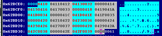

1. Для начала необходимо найти в прошивке описание раскладки клавиш, ищем в файле CG1 следующий код:
04300431043204330032000004340435043604370033000004380439043A043B00340000043C043D043E043F0035000004400441044204430036000004440445044604470037000004480449044A044C00380000044E044F00390000
видим примерно следующее (см. pic 1) - это раскладка маленьких букв.
2. Запоминаем адрес раскладки маленьких букв, в данном случае - lcTapTable = $62BC86

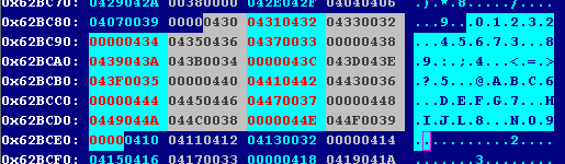

3. Теперь, встаем на этот адрес, и записываем следующий код:
043004310432043304910032000004340435045404360437003300000438045604570439043A043B0034000004480449044C00380000044E044F00390000
этим действием мы изменили раскладку части Болгарского TAP на Украинский.
4. Немного ниже находим код вида (см. pic 2) - раскладка больших букв, запоминаем адрес, в моем случае upTapTable = $62BCE2
5. Встаем на это адрес и пишем следующее:
041004110412041304900032000004140415040404160417003300000418040604070419041A041B0034000004280429042C00380000042E042F00390000
заменили раскладку больших букв.
6. Теперь нужно найти раскладку русского языка, т.к. некоторые клавиши будут описаны ей. Для этого, ищем код вида:
0430043104320433003200000434043504510436043700330000
7. Теперь необходимо определить адреса нужных нам клавиш. Нам необходимы адреса клавиш 5,6,7.Немного ниже начала раскладки ищем значение вида "00340000", следующий за ним байт - адрес раскладки клавиши 5 - lckey5_addr = $62BB28 в моем случае.
аналогично находим: lckey6_add после "00350000", lckey7_addr после "00360000".
Теперь, смещаемся ниже lckey7_addr на +24 DD (6 строк ниже) видим рядом аналогичное "00340000", таким же образом запоминаем upkey5_addr, upkey6_addr, upkey7_addr
8. Теперь, самое интересное smile.gif, меняем адреса раскладки. Вспоминаем адрес из пункта 2, прибавляем к нему адрес CG1(для 79R это $10080000) и ищем полученное значение.
9. Встаем на адрес после найденного значения и начинаем записывать следующее:
(lctapTable + CG1_Addr + $0E) - разумеется, записываем полученную сумму, в моем случае $106ABC94
(lctapTable + CG1_Addr + $1C)
(lckey5_addr + CG1_addr)
(lckey6_addr + CG1_addr)
(lckey7_addr + CG1_addr)
(lctapTable + CG1_Addr + $2C)
(lctapTable + CG1_Addr + $36)
записали таблицу маленьких букв.
10. Вспоминаем адрес из пункта 4, прибавляем к нему адрес CG1 и ищем полученное значение.
11. Встаем на адрес после найденного значения и начинаем записывать следующее:
(uptapTable + CG1_Addr + $0E)
(uptapTable + CG1_Addr + $1C)
(upkey5_addr + CG1_addr)
(upkey6_addr + CG1_addr)
(upkey7_addr + CG1_addr)
(uptapTable + CG1_Addr + $2C)
(uptapTable + CG1_Addr + $36)
записали таблицу больших букв.
Уф, вот и все smile.gif Пользуемся полным украинским TAP и iTAP.
это Unicode16 символы на клавишах. Узнать можно в винде "таблица символов" в стандартных или служебных программах кнопки пуск.
на каждую кнопку запись идет так: пример кнопки 2 русского тап: юникодА юникодБ юникоюВ юникодГ юникод2 . Если на вашей модели чуть-чуть другая раскладка, не как на 373 платформе - учитывайте это.
Что касается С650-подобных тел, там насколько мне говорили, для тар используется не юникод16,а моторольская кодировка. возможно, методика сильно поменяется

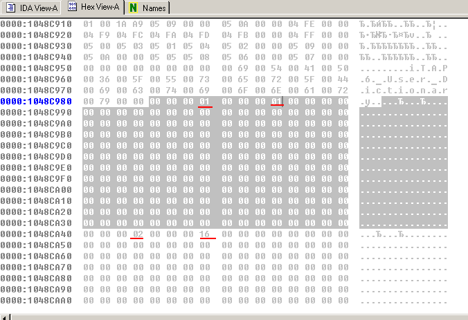

Цитата(kENOD @ 24.1.2008, 9:42)
Предложение людям, кто умеет ковырять прошивки: нужно попробывать посмотреть процедуру инициализации ленга прошивкой и узнать откуда берутся данные для проверки соответствия.
Скорее всего там происходит так. Читается ID iTAP, если он определенный (из определенной группы как бы), то работает по одной процедуре, если другой то по другой. Просто ведь есть разные типы iTAP (с окочаниями, китайские, арабские и т.д.) и все они работают по разному. Есть сильное подозрение, что просто там в коде нет русского ID в проверке и если добавить, то все будет нормально, т.е. там ерунда по идее. Можно Osta попросить...
kENOD
сообщение 3.2.2008, 10:06
Сообщений: 130
Регистрация: 18.8.2005
Из: г.Томск
Пользователь №: 49 050
Модель телефона: e398 Black/Z6
Прошивка: MS 1.5 RC2/R60..4ER
Рейтинг: 66.5
Так я давно уже об этом говорю, что дело скорее всего не сложное, попробую к Osta обратиться. А кто еще кроме него сможет?
сообщение 4.2.2008, 11:55
думаю что тут сама инициализация , но это не поможет
AC                 BL      _Ven_AT_L__DRM_GetCurrentLanguage; Branch with Link
B0                 MOV     R3, #4         ; Rd = Op2
B4                 STR     R3, [SP,#0x30+var_30]; Store to Memory
B8                 LDRB    R0, [SP,#0x30+var_14]; Load from Memory
BC                 ADD     R3, SP, #0x30+var_28; Rd = Op1 + Op2
C0                 MOV     R2, #4         ; Rd = Op2
C4                 LDR     R1, =itap_LangDB__19TextEntryConversion; Load from Memory
C8                 BL      _Ven_AT_L__DRM_GetLexicusInGivenLanguage; Branch with Link
CC                 BL      LoadDictionary__19TextEntryConversionSFv; Branch with Link
D0                 LDRB    R0, [SP,#0x30+var_14]; Load from Memory
а вот эту таблицу смотрели ? это не язык-итап ?
я просто не "в теме" , Ганджа что-то ж делал , у него спрашивали?
