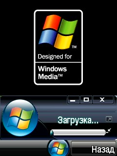

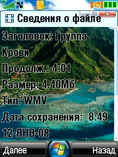

SEEM 004a_0001
offset 1A1 (01 for no WMV support, FF for WMV support)
offset 310 (01 for no WMV support, 00 for WMV support)
Iceman2000
сообщение 11.1.2008, 9:52
Экспериментатор
Сообщений: 688
Регистрация: 2.5.2005
Из: Архангельск
Пользователь №: 41 715
Модель телефона: LG P500
Прошивка: Печенька
Рейтинг: 333.5
Цитата(e.v.k. @ 11.1.2008, 1:43) *
SEEM 004a_0001
На V3xx не хочет воспроизводить... По офсету 310 вообще после перезагрузки возвращает значение 01.
e.v.k.
сообщение 12.1.2008, 0:04
Сообщений: 49
Регистрация: 3.5.2005
Из: Владивосток
Пользователь №: 41 786
Модель телефона: V600, V3x, V6
Прошивка: VL_U_96.A0.0ER
Рейтинг: 10.5
Ну прям не знаю, у меня на V6 всё пашет. Попробуй менять только одно из значений, если не срослось, то другое. Инфу брал здесь.
