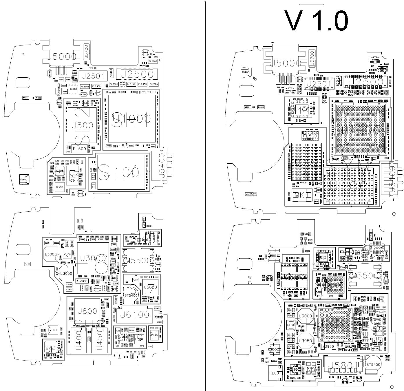

Здравствуйте, подскажите, взаимозаменяемы ли ревизии плат (старые и новые). На одних платах 1 антенна (в основном американских моделях в стиле залоченых под AT&T и подобных), на других 2 антенны (V1.0).
Так вот, если в таких телефонах променять платы, будет ли исправно всё работать?
(Прикрепил схемки плат).
Сообщение отредактировал Metalor - 14.8.2012, 14:04
Metalor
сообщение 22.8.2012, 18:49
Сообщений: 309
Регистрация: 23.10.2007
Из: Минск <BEL>
Пользователь №: 151 548
Рейтинг: 114.5
Вообщем они полностью совместимы, различие в расположении разъёма microSD (придётся либо подпиливать старую заднюю нижнюю часть корпуса, либо подкупить новую для последних ревизий плат).

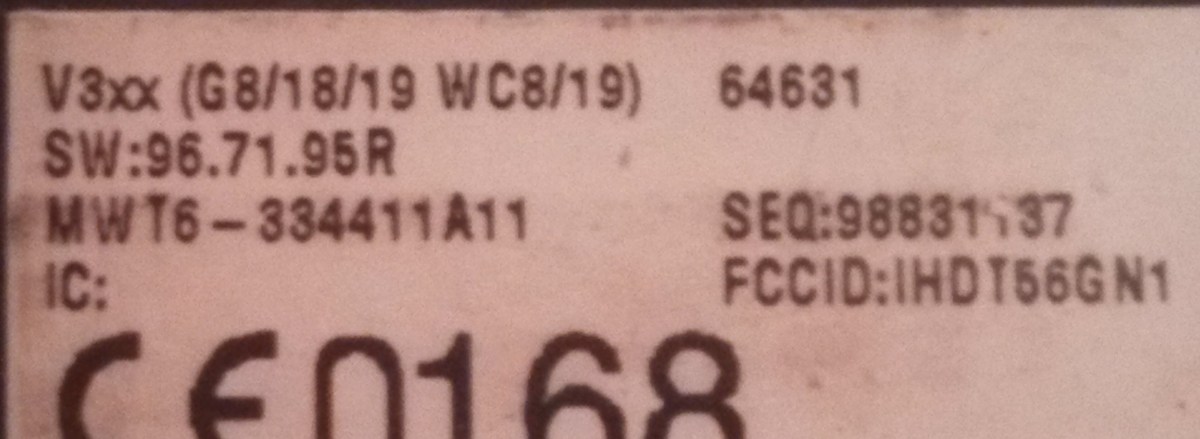

Сварганил CG4 (langpack) для v3xx на основе 0036. Два языка - русский/английский, без iTAP. Исправлены косячные строки моторолы типа "КАЛЕНДАР.", "Конвертирировать", "Сохран. в Черн. сообщ.", и так по мелочи.
На моей прошивке 96.71.95R и буте 03.02 работает, про другие не скажу.

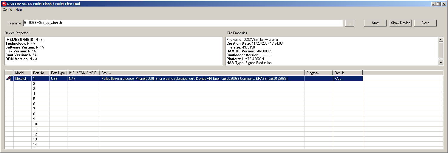

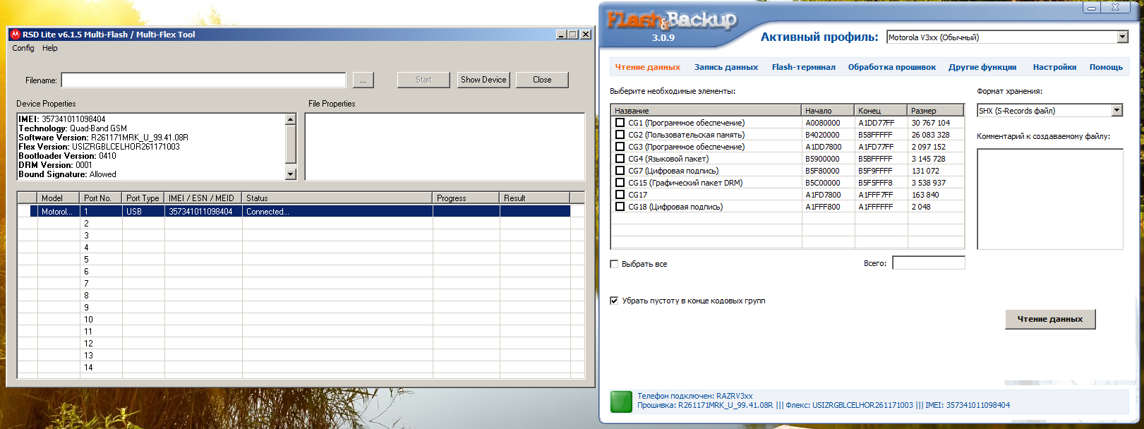

Приобрел V3xx из Америки. Прошивка R261171MRK_U_99.41.08R boot 04.10
Пытаюсь руссифицировать телефон но никак не полуаеться sad.gif Это вообще возможно?

Прошиваете Flashbackup'ом? Он телефон нормально видит, определяет?

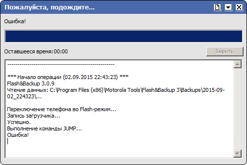

Пробовал и Flashbackup'ом и RSD Litе. И на всех одна и таже ошибка JUMP. На посыл команды JUMP на кране телефона выходит ошибка DEA01 Даже бейкап сливаться не хочет.

Sharcoon,
без бекапа опасно в общем-то шить. Если флешбекап не может создать резервную копию, я бы поостерёгся шить: велики шансы "убить" телефон.
Если вас это не пугает, есть вот такой ленг http://www.4shared.com/file/42439603/7e92c...D_U_LP0036.html
и вот такая прошивка (не могу поручиться, что она не "лоченная" - поэтому осторожно, если у вас нет кода для разлочки), написано, что тоже с русским языком:
https://cloud.mail.ru/public/d05501715f92/M...mware/Official/
В общем, только на ваш страх и риск.

Спасибо. Но вот шить чем? RSD и FlashB выдают упорно все ту же ошибку и не хотят шить. Может бут понтзить как ниудь?

Аллилуя!!! clapping.gif Прошил\руссифицировал телефон! Спасибо большое пользователю IDOL959 и его посту
просто прошил F&B собранный им ланг пак и усе.
