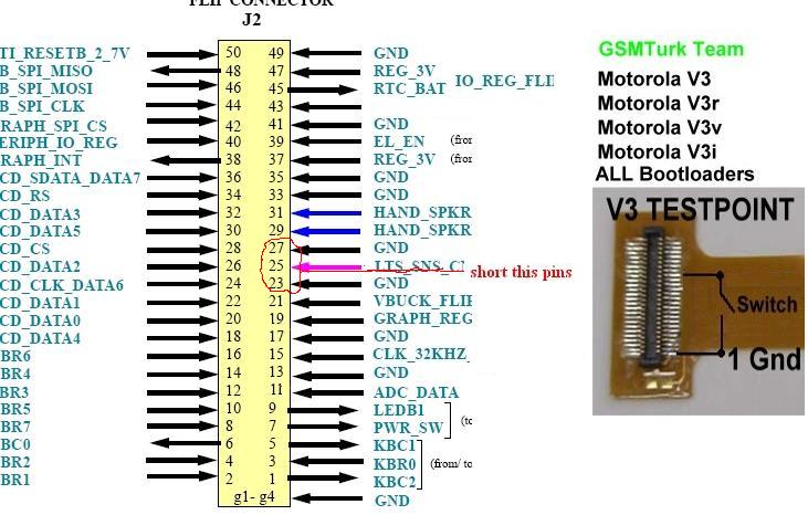

Ну допустим вот . . . Make yourself FREE Magic testpoint for 0A.52

Указана V3 серия, подумал, может кому-то интересно будет почитать, разместил инфу в наиболее похожей теме по названию. Сслыки на источники в точках выше. Это похоже на мануал.

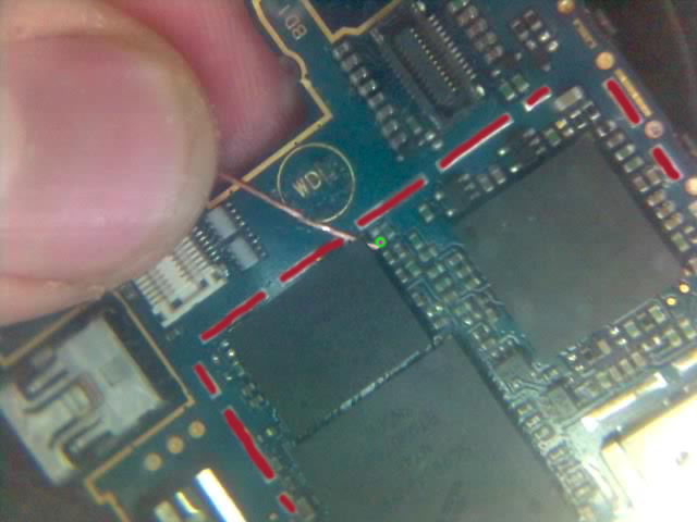

я на своём 398 моторе такуюже фичу сделал , аккуратно отпаял экран припаял к т.п. провод , потом припоял экран обратно а на провод такой выключатель и соеденил с питанием , когда отвёртка будет фотки выложу............

Вот так поступили наши коллеги. Обрезок шлейфа от V3 и часть гарнитуры wink.gif
Просто и со вкусом.

Например на В3 неоднократно опробовано - замкнув 1 и 4 пины
можно будет снять/залить полный бэкап, кроме того тело во флешмоде будет работать от питания USB - то есть даже без батареи.
Спасибо! Теперь мне все понятно!

Привет всем сегодня решил раз экран у мя отпаен показать ТП без отпайки и распила экрана...<br />Вот как это выглядит.... Прикрепленное изображение Красным помеченнно место припоя защитного экрана, зелёным с фиолетовым место замыкания ТП....<br /><br />У меня получалось не однократно тоненькой проволочкой от наушников.... хотя на фотке показана другая но я её просто затачивал ножомsmile.gif<br /><br />Надеюсь немного потренировавшись у вас все получится и не придется резать, пилить паять этот экран. wink.gif <br /><br />ЗЫ Если где было прошу сильно не ругацо и помидорами не швырятьсо)) tomato.gif
