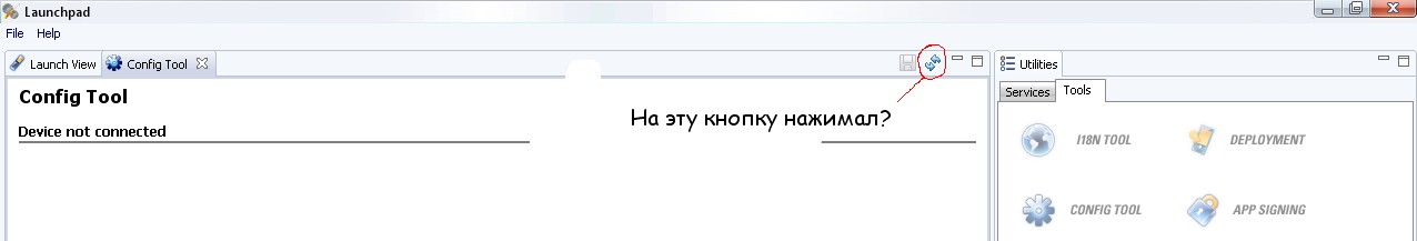

Помогите пожалуйста у меня MOTODEV тело невидит. Внизу в правом углу программы что-то мелькает и все. Указывал вкладке MotorolaOS и com port. Делал бэкап, переустанавливал дрова к телу, MOTODEV переустанавливал - никак непомогает! С остальными программами L9 норм фурычит. Даже незнаю что и делать... Винду чтоли снести!? mad.gif
сообщение 1.3.2009, 7:53
Ghostmoon,

Цитата(J()KER @ 1.3.2009, 7:53) *
Ghostmoon,

Дрова с родного диска?

Дрова к телефону с форума L7e_9_drv.rar. При покупки л9 диска и шнура недовали шнур с Motorola w230, но он отлично работает. В чем проблема даже незнаю
Цитата(Ghostmoon @ Сегодня, 12:08)
пишет что установите MOTOROLA USB DRIVER
поставь полную версию дров
например Handset_USB_Driver_32_v3.7.0.msi
Сообщение отредактировал motoron - 1.3.2009, 10:09
Все из-за дров. Скачал>установил>попёрло. заполнил письмо
Теперь жду сертификата.

Цитата(Fornever @ 15.4.2009, 7:25) *
Спасибо за совет, а можно поподробней?, я зашёл во вкладку "Motodev SDK for java ME", а дальше ничего не понимать - там же всё на аглицком
Utilites->Tools->Deployment. Откроется окно, выбираешь JAD и порт, куда подключен телефон. Затем жмёшь на значёк Deploy в верхнем правом углу открытого окна
