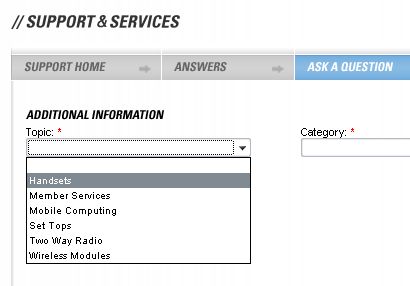

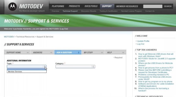

Разобрался. Жму tools, затем APP SIGNING. Открывается, но REQUEST CERTIFICATE не нажимается sad.gif
Добавлено позже (25.6.2009, 12:24):
У меня MOTODEV SDK for Java ME v2.2 (в описании немного интерфейс другой). Может мне что-то еще включит нужно?

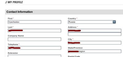

Не могу запросить сертификат на motodev.com - зарегистрировался, залогинился, зашёл, согласно FAQ-у, на Technical Resources > Support & Services > Ask a Question и не увидел в выпадающем списке топика Handsets и нужной категории, у меня в списке был лишь пункт Member services, пробовал разными браузерами - одно и то же. Может, профиль был создан неправильно? Но я вроде бы все нужные пункты отметил. Подскажите, плиз, кто сталкивался.
Сообщение отредактировал Vyacheslav_75 - 20.7.2009, 23:46

Vyacheslav_75,
вот скрин. Handsets на месте. Проверь личную информацию. Может где-то ошибся...

Не, нет топика Handsets stink.gif . Уже и в support им писал, бестолку. Вот скрины выкладываю. У меня нужные файлы готовы, если кому не трудно со своей регистрацией на motodev получить сертификат на мой тел., дайте свой e-mail мне в личку, я вышлю файлы.

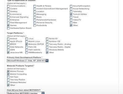

Vyacheslav_75 введи о себе другие более менее правдоподобные данные в каждом пункте должно быть написано своё а не одно и тоже.
