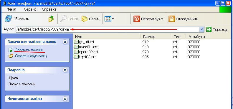

Если у вас не снята подпись РСА :
Можно заменить сертификат и получить полный доступ, но с подтверждением на каждое действие.
Вам нужно попробывать заменить свой файлик, на тот, что я выложил.
Путь к файлу: /a/mobile/certs/root/x509/kjava
Внимание! Перед заливкой обязательно сохраните свой одноимённый файл.

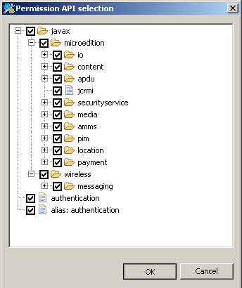

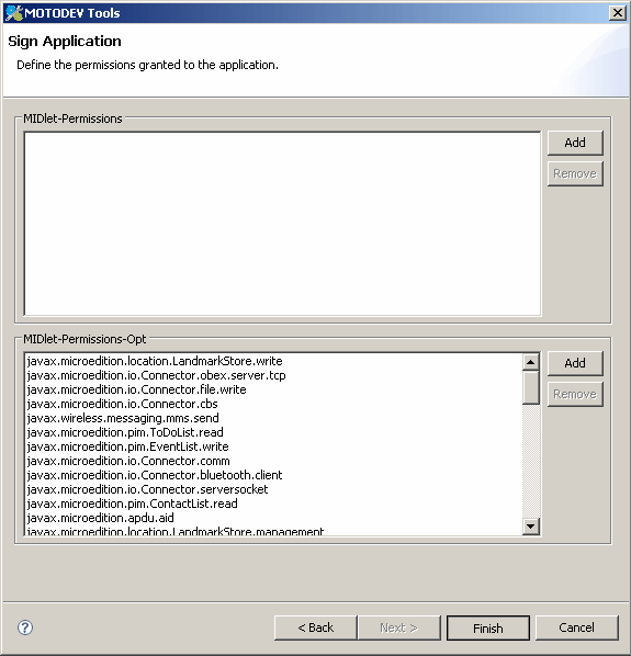

Проблема в том, что нужно перепаковать JAR файл (у меня тоже были ошибки) хотябы тем же 7-Zip или WinRar. В джимме вдобавок нужно из манифеста поудалять Midlet-Jar-Size (как они узнали размер файла ещё до запаковки???) и Midlet-Jar-Url.
Когда подписываешь, просто добавляй все разрешения в поле "Midlet-Permissions-Opt" тогда будет без проблем.

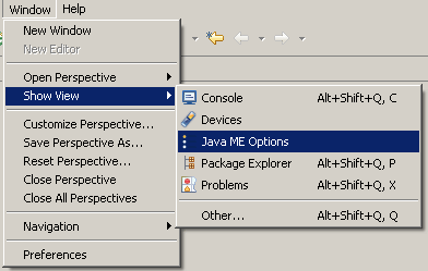

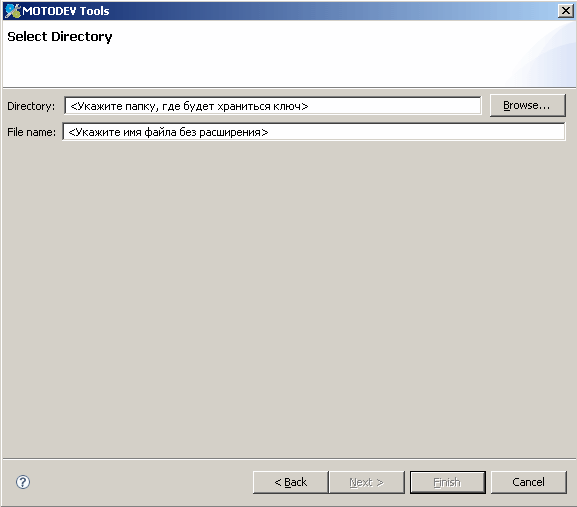

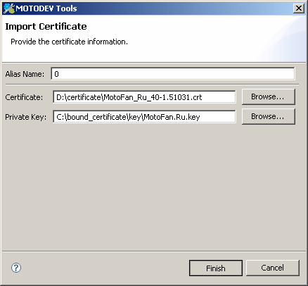

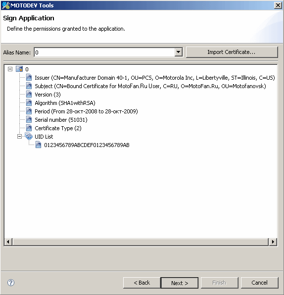

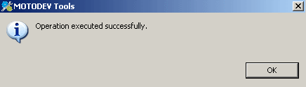

Выкладываю подробный мануал по запросу сертификата и подписыванию им программ
В любом случае придётся качать Motodev Studio с официального сайта и регистрироваться у них.
Итак, студия уже установлена, тогда приступим.

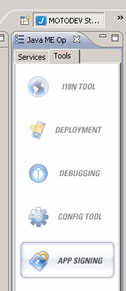

Запрос сертификата
1. Открываем студию, открываем панельку "Java ME Options"
2. Щёлкаем по кнопке "Request Certificate"

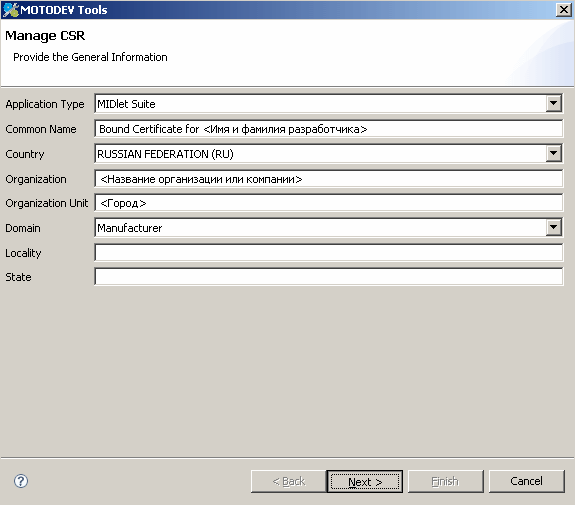

3. Указываем данные как показано на рисунке, заменяем данные в скобках "<>" на свои личные (Писать на английском и скобки "<" и ">" не оставлять!!!)

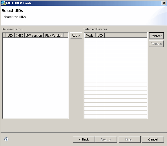

4. Щёлкаем "Далее", подключаем телефон, жмём "Extract". В правом поле появится модель телефона и его UID. На один сертификат можно зарегестрировать до 15-ти телефонов.
5. Щёлкаем "Далее", указываем папку и имя файла (расширение не указывать, студия сама добавит!), нажимаем "Финиш".
6. Ура, готово! Если вылазит ошибка, проверьте данные третьего шага.
Переходим в папку, которую указали в предыдущем шаге и там будет два файла. ".key" оставляем себе (это закрытый ключ, терять запрещено! threaten.gif ), а zip архив распаковываем.
7. Заходим на сайт
MOTODEV > Developer Technical Support (DTS) > Ask a Question
Пишем:
в Topic: Handsets > Motorola OS > ваш телефон
в Category: JavaME > Testing and Signing > Developer Certificates
в Subject: Developer Certificate Request
выбрать часовой пояс
в Question: Developer Certificate Request
Прилагаем два файла к письму из zip архива, распакованного в шаге 6.
Подтверждаем, отправляем, ждём письма с сертификатом.

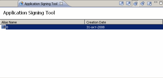

Подписывание программ сертификатом разработчика

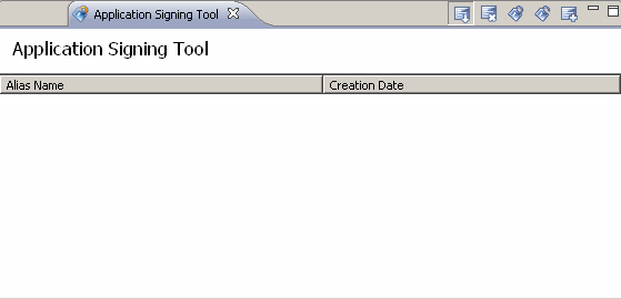

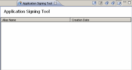

2. Щёлкаем по кнопке "Import Certificate"
3. Указываем программе сертификат и ключ, "Alias Name" указываем любое.

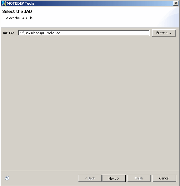

4. Щёлкаем по кнопке "Sign Application"
5. Указываем Jad файл, жмём "Далее"
6. Выбираем сертификат, если их несколько и щёлкаем "Далее"

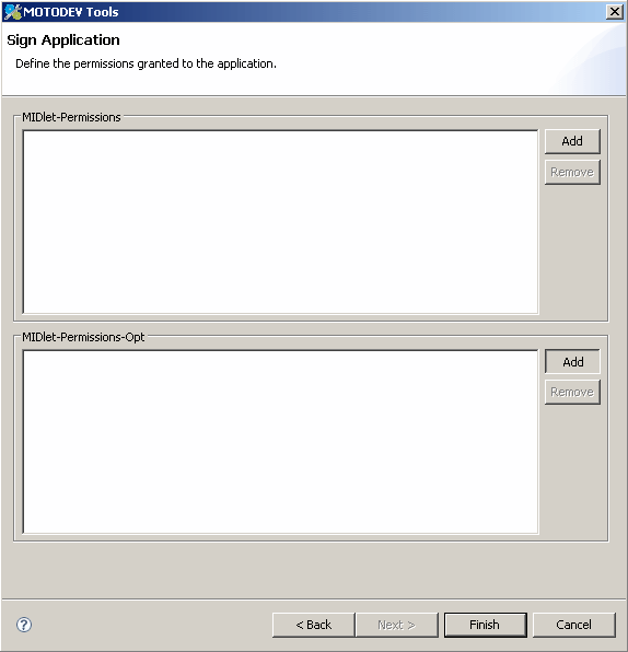

7. Указываем разрешения "Midlet-Permissions-Opt", жмём "Финиш"
8. Готово!

L7EeePC, при нажатии Extract постоянно выдает ошибку "Could not retrieve data, please reinstall the application". Переустановил, как просит, но толку никакого. В чем причина?
