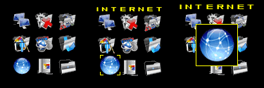

Моя новая тема TI System
Картинки только 25х25 и 29х29, так как другие я в меню не использую (структура меню такая - не более 6 подпунктов в каждом меню. Файл mma_ucp прилагается) Анимации нет.
Главное меню:        Подменю:     Списочное меню: Ввод сообщения:
Прикрепленное изображениеПрикрепленное изображениеПрикрепленное изображениеПрикрепленное изображение
