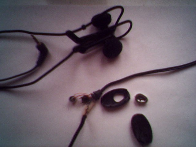

Многие обладатели трубок с mp3 из моих знакомых, как я заметил, носят с собой ещё и mp3 плеер из-за низкого качества звучания гарнитуры телефона.
Долго искал ту, которая хорошо бы звучала, но не нашел. Решив потратить нелишнюю сумму деревянных, было закуплено:
Оригинальная гарнитура E398 - 1шт.
Наушники Филипс SHS420 (16 Ом) - 1шт.
к имеющемся уже Мотору V980, паяльнику (40Вт, жало заточено под шило для удобства пайки), припою, канифоли и прямым рукам.
Далее есть два пути:
1) Поменять только динамические головки в родной гарнитуре от закупленных наушников.
2) Скрестить гарнитуру и купленные наушники.
Я выбрал второй путь, т.к. мне не нравится вид родной гарнитуры -- смотрятся как серьги smile.gif

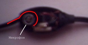

Разбираем блок микрофона с кнопкой, по-идее он не должен быть склеен.
Отрезаем старые наушники (искусство требует крови smile.gif ).
Разбираем головы наушников, смотрим цвета проводов на левом и правом канале, чтобы не спутать полярность и каналы.
Прикидываем длину провода, которая нам нужна на наушниках, которые будем ставить на место родных, отрезаем.
Разбираем головы, смотрим цвета проводов левого/правого каналов и общего(в филипсах, которые я взял, всё идёт по проводам в одной изоляции).
Паяльник нагрелся? Ок, едем дальше.
Облуживаем провода в перекиси водорода -- таким макаром сгорает лаковая изоляция.
Припаиваем всё, соблюдая полярность и каналы. Чтоб это всё хозяйство не коротило я по старинке пользуюсь трубочками ПВХ, но их можно заменить пищевой плёнкой, обернув оголённые участки. Изолента не подходит из-за своей толщины.
Общий вид
Собираем это всё обратно
Если всё сделано правильно, закидываем свой мп3-шник подальше и начинаем наслаждаться отличным звучанием гарнитуры любимой трубки rolleyes.gif

Молодец. От себя только добавлю, что в твоем случае вместо
можно одолжить лак для ногтей у жены (сестры, дочки, подружки, мамы ...) и промазать лаком.
Себе давно сделал похожий вариант, только перепаял лишь сами головки наушников.

Цитата(semenigor @ Среда, 31 Января 2007, 13:38)
От себя только добавлю, что в твоем случае вместо  можно одолжить лак для ногтей у жены (сестры, дочки, подружки, мамы ...) и промазать лаком.
Лак неэластичен, хотя тоже вариант =)
Цитата(Valeo @ Среда, 31 Января 2007, 13:46)
На оригинальных - снимается резинка. На подвалокитае - пластик с клеем =)
