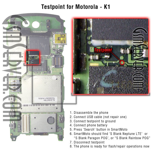

Извините если это уже где то написано, но я не нашел... Как я понял через флекс-коннектор присоединяется клавиатура к плате телефона, но на К1 клавиатура находится на самой плате... может у К1 флекс-коннектор это один из этих элементов, которые я отметил на прикрепленной картинке? И подскажите пожалуйста откуда начинается отсчет ножек на флекс-коннекторе у К1???

Попробовал замкнуть все варианты (1-8 и 8-ground) сначала на одном потом на другом коннекторе... и с батареей и без пробовал... а все равно неизвестное устройство... Может я не так что то делал?

да читал там... ТП весь уже стерся от иголки возле ноги ЦП, вот и решил по-другому попробовать

Кто нибудь подскажите как сделать ТР на К1?

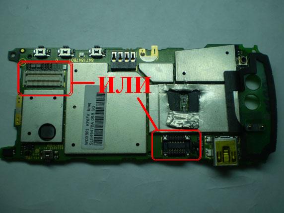

(возле микросхемы припоять не реально для меня https://forum.motofan.ru/index.php?act=Attach&type=post&id=134759)

Я сегодня с самого утра пытаюсь и иголочкой, и проволкой (уже почти всё что написано прочитал в этих подфорумах)
Раньше хоть как телефон определял, а сейчас как неизвестно что.
Может есть какя альтернатива подключение этой проволки?
