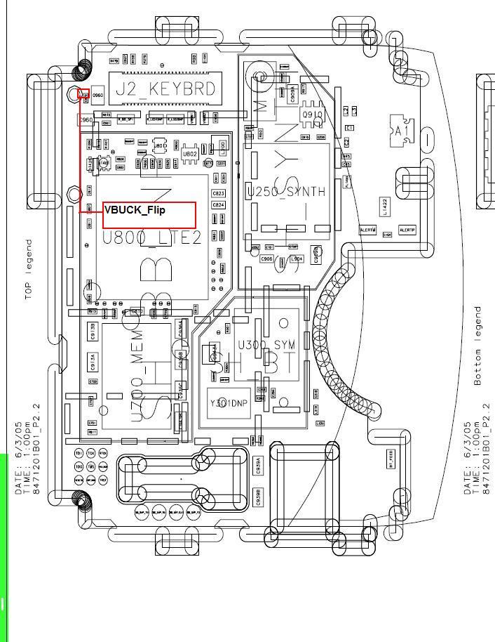

Попалась на глаза пара каритинок, мож пожет кому..
V360 и e770
