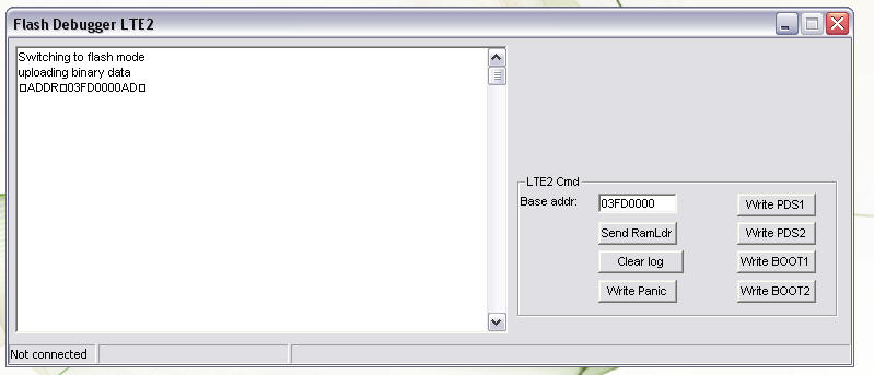

Делаю все в точности с FAQом v.2.0 by DXM Dreamer ©
1) Замыкаем 1 и 2(см. фото выше)
2) Подключаем mini USB;
3) Подсоединяем аккумулятор;
затем Flash&Backup пишет ENUM=SBLANK
затем убираю перемычку
зетем ramldr2_0.31 пишет connected
затем жму кнопку Send loader и все тупик надписи READY нет
Пробывал раз 15 и комп перезагружал
Даже ради прикола поменял местами пункт 2 и 3
получилось тоже самое.
Помогите ПЛИЗЗ!!
Зарание всем спасибо!

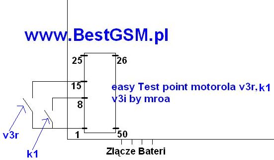

сообщение 4.1.2008, 10:33
Цитата(bigserg555 @ 11.5.2007, 16:11)
замкни восьмую ножку флекс-коннектора на землю - для К1 должно быть так.
тут иностранцы скупают Магик-ТП чтобы получить бланк на L7e
Это такая штучка, которая замыкает контакты на плате соединения
со шлейфом. К ней легко добраться , т.к. не нужно подсовывать под
защитный бокс проволоку. Самое интересное, что эта штучка одна и для К1
и для L7e. Прикрепленное изображение
В этой теме выяснили, что для К1 нужно заземлить 8 ножку
https://uploads.motofan.ru/post-53831-1178892754.jpg
Кто-то попробует с необойдённой РСА замкнуть её на L7e ?
Нужно открыть ноготочком крышку шлейфа
замкнуть 8-ю ножку на любой металл и вставить батарею
программа R S D должна определить режим подключения телефона
или как Blank (что успешно) или ...

Прошивка: R452F_G_08.03.08R
*DamneD*, он же *HeXeR* ) замкни восьмую ножку флекс-коннектора на землю - для К1 должно быть так. Для V3r - пятнадцатая нога
а есть фото для к1???

Фото нет, есть картинка из первых постов (делал по ней). Разьем находится в правом верхнем углу платы. Отсчитываешь восьмой контакт снизу слева и замыкаешь его на экран. Я привязывал один конец тонкого проводка к иголке, а другой скотчем приклеивал к экрану.

можно глупый вопрос?как замкнуть этот 15ый пин...а то чет скока я не пробовал проволочкой попасть...не получилось((( ph34r.gif
Ничего себе через сколько времени ответили smile.gif. Я уж давным давно расковырял экран и сделал тп, и восстановил пдс через гот smile.gif

Я сделал всё по инструкции витоге показывает что у меня boot loader нt 0А.30, а 0300 и тел не включаетя( что делать?
ИСПРАВИЛ clap.gif : ЛОВИТЕ ПРАВИЛЬНЫЙ BootLoader для V3r
и пашущий ramldr
p.s. У меня VISTA
Сообщение отредактировал arturyo - 10.2.2008, 17:26
Прикрепленный файл ramldr2_0.31.rar   ( 89.84 килобайт ) Кол-во скачиваний: 505
Прикрепленный файл boot_0A30_V3r.rar   ( 23.04 килобайт ) Кол-во скачиваний: 352
и пашущий ramldr
p.s. У меня VISTA
У меня та же проблемма прошил бут 0А.30 а boot loader не 0А.30, а 0300, пробовал заливать с верхнего поста не шьётся, пишет USB тайм аут Что делать?
