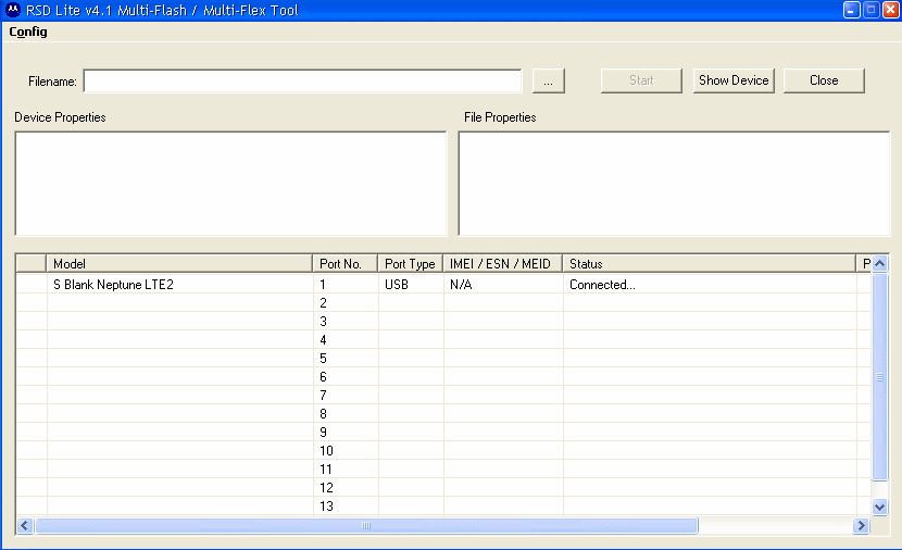

может я не догоняю но FB пишет телефон подключен, в RSD https://uploads.motofan.ru/post-8235-1192776428_thumb.jpg Это что значит?
сообщение 1.10.2010, 10:50
телефон находиться в режиме blank
XXX_S_B
Сообщений: 1 562
Регистрация: 28.1.2009
Пользователь №: 192 228
Рейтинг: 1019
На изображении ничего не видно. В РСД телефон как определяется?

"S Flash Neptune LTE2
сообщение 1.10.2010, 13:23
вот его фото https://uploads.motofan.ru/post-8235-1192776428.gif
какой же флеш если написано бланк ?
Авоська, короче не страдай , а делай ТП и восстанавливай
информации куча, только читай

Osta,
тоесть если я замкну до S Blank Neptune LTE2 дальше мне надо RAMLDR2 запустить?
а какой мануал дальше использовать? ткни носом. я уже запутался в этих темах!
вот этот мануал пойдет с программы ramldr2 или ещё что то надо? и какую рошивку можно прошивать после этих всех манипуляций? у меня есть SyNDRoM
1.Телефон вводите в boot-режим : выключаете телефон, зажимаете кнопки * и # и нажимаете красную
кнопку включения. Подсоединяете телефон к компьютеру - программа RAMLDR2 его определит как Connect
2. жмем кнопку Set Blank в программе
3. выключаем программу и вынимаем и вставляем опять кабель в телефоне.
4.Телефон будет в Blank-режиме. Запускаете программу RAMLDR2 (должна написать Boot version 0300)
5. Жмём Send Loader, программа отпишется "ready"
6. Жмём Write Boot - заливаем Boot_0AC0_patch.bin программа отпишется "ок"
Вынимаете и опять вставляете батарею телефона . Нажимаете Красную кнопку.
Закрываете программу RAMLDR2 и запускаете программу FlashBаckup
7. Прошиваем патченную прошивку noRSA_DB33_Z3.fsw в Flash&backup с выбранным профилем Z3
Закрываете программу FlashBаckup и запускаете программку RAMLDR2.
8. В программе RAMLDR2 Жмём Send Loader, программа отпишется "ready";
9. Жмём Write Boot - заливаем Start_SW.bin (программа снова должна отписать OK.)
Вынимаем/вставляем батарею и Включаем телефон
Сообщение отредактировал yarik L7 - 8.10.2010, 12:04
сообщение 8.10.2010, 12:08
после того как телефон определится как Бланк следуй
этой инструкции с пункта 4 "4.Телефон будет в Blank-режиме. Запускаете программу RAMLDR2 (должна написать Boot version 0300)"
и до её конца ничего не пропуская ,
указано noRSA_DB33_Z3.fsw , значит её, никаких SyNDRoM !
сначала поднимешь телефон, а потом уже монстров будешь ставить

Osta,
спасибо! всё заработало. спас меня. с меня +
мне теперь надо всегда использовать RAMLDR2, чтоб потом прошится другим монстром?
будешь в запорожье пиши с меня пиво!
Сообщение отредактировал yarik L7 - 8.10.2010, 13:16
