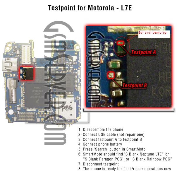

А кто знает параметры указанного на рисунке резистора? (присмотревшись внимательно на плату моего телефона с ужасом осознал, что его там нет sad.gif )
Сообщение отредактировал ERICH KRAUSE - 7.10.2008, 15:54

Ну вот и кончились мои мучения, но все по порядку.
Значит, попал мне в руки мертвый телефон. На нажатия кнопок не реагирует, * , # и "Вкл" тоже не работали. Одним словом труп. Что стояло до смерти неизвестно.
При подключении кабелем даже без АКБ определялся как S FLASH NEPTUN. Ничего не шилось, зависало на стадии записи загрузчика. Также при не помню уже каких манипуляциях при вставке АКБ загорался экран белым цветом. При внимательном рассмотре платы (а там защитный кожух отсутствовал :-) ) обнаружилось отсутствие резистора на котором замыкают ТП (см на рисунке).
В таких случаях ТП замыкается на точках указанных на рисунке 100% проверено мной.
Но!!!!! на седьмом пункте мануала OSTA по снятию RSA на L7e из темы FAQ по снятию RSA на Z3, К1, L7e, L7i (софт-ТП) выскакивала ошибка Critikal error 1337 на стадии стирания памяти.
В данном случае контакты резистора надо спаять вместе (делать это осторожно или отдать в руки , которые это могут сделать).
Все делал по указанным мануалам и мой совет всем убившим свой телефон сначала ЧИТАТЬ закрепленные темы.
Единственное мне помогла прошивка именно прошивка L7e_GandjaFuzz_SW_v.1.0.2, а не указанная сейчас v.2
Спасибо всем отписавшимся здесь, многие ответы натолкнули меня на правильные действия.
И еще, для замыкания ТП я ипользовал две швейные иголки, соединенные проводком, мне было удобно :-)
Сообщение отредактировал ERICH KRAUSE - 10.10.2008, 18:38
DevilOfDeath
сообщение 11.10.2008, 4:12
Регистрация: 8.9.2008
Пользователь №: 180 805
Модель телефона: Z6
Привет, всем!
У меня такая же ситуция как описал ERICH KRAUSE.
Но проблема в том, что прога Ramldr2 не отписывает "ок" на 6 шаге.
ТП я правильно сделал, пишет бут 0300.
И FB, конечно же не прошивает, пишет ошибка.
Подскажите в чем тут может быть проблема.
Возможно ли что контакты между резистором (который отвалился) плохо пропаены?
Заранее спасибо!
