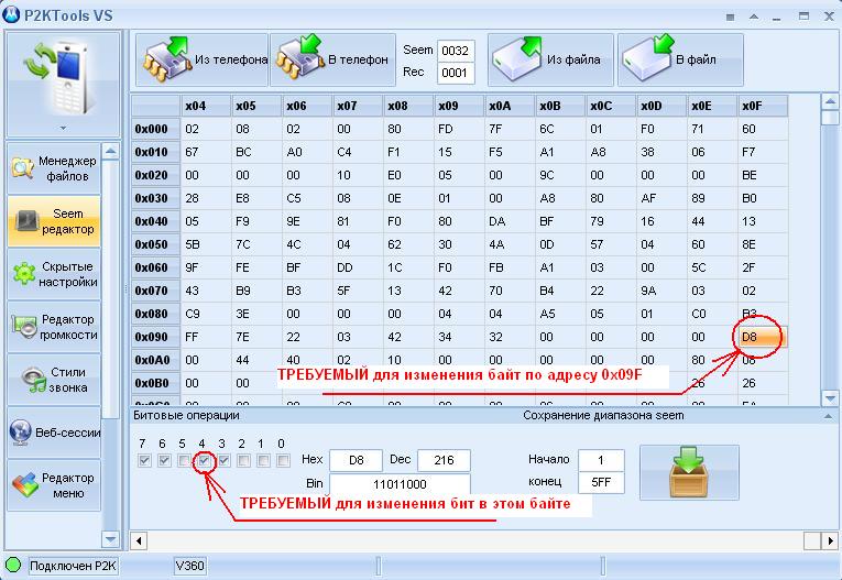

Для включения на K1/Z3 EMS смотрим в P2kae сим 0032_0001:
1. Включение EMS - бит 1276 "OFFSET_9F_BIT4" - выключить
2. Центровка EMS - бит 1273 "OFFSET_9F_BIT1" - выключить

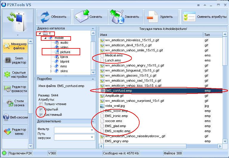

картинки emp - /c/mobile/picrures. Делайте скрытыми и системными
Звуки - /c/mobile/audio
Сообщение отредактировал TEQUILA - 14.5.2007, 20:24

Dinar tucker, 1) в папке с/mobile/picture должны быть эти картинки. 2)в 32симе отключи бит 1276,и включи биты 533,534

Я не знаю: наверно поздно уже давать советы в этой теме (дата уже "столетняя") а может и не поздно, просто я случайно наткнулся на нее, когда искал свой вопрос. Ну если это кому то поможет - то имейте в виду: что Motorola с незапамятных времен "открытием" и "скрытием" отдельных пунктов меню занимается с помощью специальных "тумблеров" в прошивке (в области SEEM) их также можно назвать маркерами. Положение "тумблера" (маркера) - 1 или 0 - определяет - будет ли данная функция (или служба) доступна или активна для пользователя телефона. Таким образом с помощью этих тумблеров можно поотключать практически всю менюху.. biggrin.gif
Раньше на платформе EMMI (платформу EE2 описывать не буду - там совсем другая "кухня"- стандарт AMPS/DAMPS) это делалось с помощью так называемых ppp-команд (потому что синтаксис ввода этих команд предусматривал префикс +ppp обязательный в начале каждой команды. Команды управления вводились непосредственно с клавиатуры, для их ввода необходимо было только лишь активировать в телефоне режим TEST-mode через EMMI-бокс - и вперед, как говорится и с песней.. wink.gif
А сейчас на платформе P2K- это стало возможно и удобно делать с помощью продвинутых телефонных Эксплореров (например NEW P2KToolsVS) или других подобных программ-инструментов.
Так вот: в частности чтобы сделать доступной функцию создания EMS (это как мы знаем и есть Анимашки или Маленькие картинки отсылаемые через SMS) нужно включить соответствующий тумблер (а именно: 1276-той бит - это его порядковый номер в секторе SEEM32) расположенный по адресу 0x09F, занимающий 4-тый номер (позицию) в этом байте. Что это значит?? (прошу прощения - может объясняю слишком досконально - но я ориентировался на помощь начинающим "телефонокопателям" ;-) отсюда и стиль).
А это значит, что в этом секторе (SEEM32) существует байт по адресу 9F в котором нужно изменить 4-тый по старшинству бит. (смотри рисунок). Прикрепленное изображение
Естественно, шестнадцатиричное представление этого байта после изменения 4-того бита поменяется, и в данном примере станет не D8 -а C8 (я думаю как получаются шестнадцатиричные цифры в зависимости от значений всех битов в байте напоминать не стоит). После записи изменений в телефон его естественно надо перезагрузить.
Фактически этот тумблер должен быть отключен (соответствующий бит должен иметь значение 0) потому что, на сколько я помню, этот тумблер нужен для включения функции "универсального" создания сообщений - а эта функция с функцией создания EMS "не дружит" то есть они взамо-исключаемые. Следовательно если тумблер включить - появится возможность "универсального" создания сообщений (т.е. нажимаешь создать СМС, а потом когда хочешь вставить в него картинку - телефон автоматически преобразует СМСку в ММСку) - но при этом перестанут быть доступными EMS-анимашки и "мелкие" картинки.. и наоборот если "тумблер" выключить: "анимашки" станут доступны, но создавать СМС и ММС придется из разных "менюшных" подпунктов. (не помню точно 0 или 1 должна быть - поэкспериментируйте).
А вообще не забывайте. что все команды, предусмотренные для управления через систему "тумблеров", доступны (могут использоваться) не на всех (естественно) без исключениях моделях и не на всех (естественно) без исключения версиях прошивки и флекса.. К примеру как я смогу активировать "тумблер" Запись видео с разрешением 352x288 (!на карту памяти!)" в телефоне С650 - если там карты памяти и в помине нету!! ;-). И еще не забывайте, что многие "тумблеры" являются либо взаимоисключающими , либо взаимо-связанными, то есть для успешной активации одного может понадобиться обязательная активация (или деактивация) другого!! Поэтому не забывайте в процессе экпериментов сохранять прежние значения. Для данного примера включение других "взаимо-связанных"тумблеров не обязательно. При всём при этом, наличие самих EMS-файликов в соответствующем каталоге телефона - естественно обязательно (смотри второй рисунок)Прикрепленное изображение
Статус "скрытый" или "системный" этих файлов в данном конкретном примере существенной роли не играет, а лишь предусматривает "защиту" этих файлов от просмотра через меню телефона или от стирания - при попытке пользователя сбросить настройки на заводские с полной очисткой данных.
..Ну вот и собственно говоря всё на данном этапе раскрытия вопроса темы. Да - и ещё (чуть не забыл: биты 533,534 - естественно должны быть включены - это 5-ый и 6-той по старшинству Биты в байте, расположенном по адресу: 0x042 в 32-ом секторе SEEM (т.е. SEEM32:)
..Программы-инструменты для "копания" в телефоне вместе с инструкциями - я думаю что без труда найдете на данном сайте. Могу лишь порекомендовать те, которыми я пользовался: NEW P2KToolsVS, P2K AdvancedEditor, ну и конечно Flash&Backup v.3.0.056 без которой перевести телефон в режим P2K - иногда бывает затруднительно.. (Низкий поклон авторам этих программ).
..Если моя статья кому-нибудь помогла - НА ЗДОРОВЬЕ. Если в чем то "рассказ" был не точен или не полон - пишите на майл (не люблю слово "мыло") - отвечу по возможности..

В наших телефонах можно вставлять в смс анимации - человечек с мишкой (на оранжевом фоне), но эти анимации не очень красивые. Вот я выдрал красивые анимации на замену эти из SE Z310i
Порядок установки
1) Обязательно должно быть
1276;Возможность создавать EMS (K1,L7e,Z3) (1-откл,0-ВКЛ)
(галочки не должно быть)
2) Скачать архив и через M-exlorer распаковать в дерикторию c:\mobile\picture\
3) Атрибуты файлов должы быть:
Системный
и
Скрытый
Кому понравилось может поставить мне плюсик :-)
