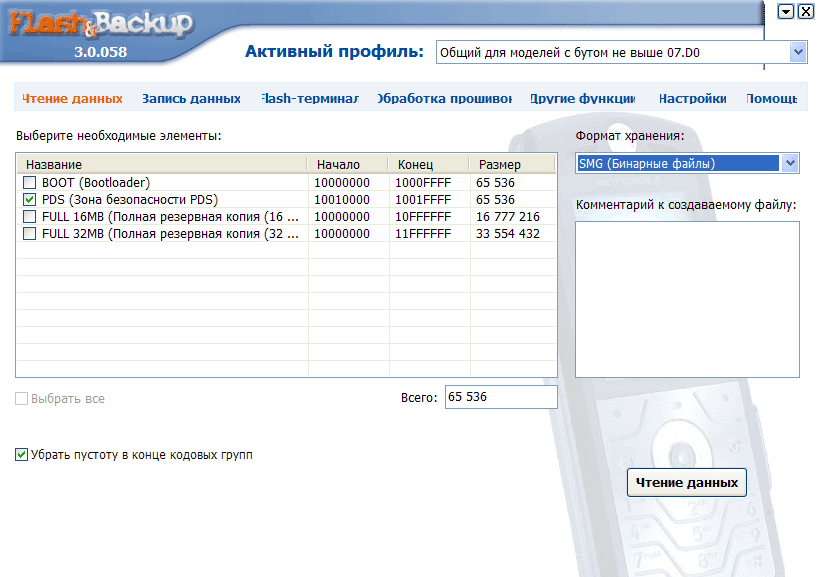

Не забываем перед прошивкой обязательно сделать ПОЛНЫЙ (full) бэкап программой Random's Developments Flash&backup и сразу хочу заметить!
1. полный бэкап (вместе с ПДС) делается только в профиле "Общий для моделей с бутом не выше 07.D0"
2. незарегистрированная копия ФБ не снимает бэкап флекса

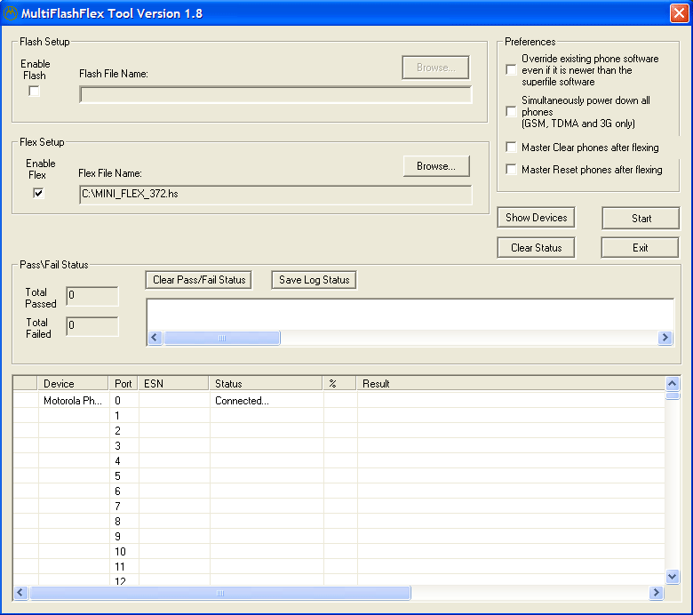

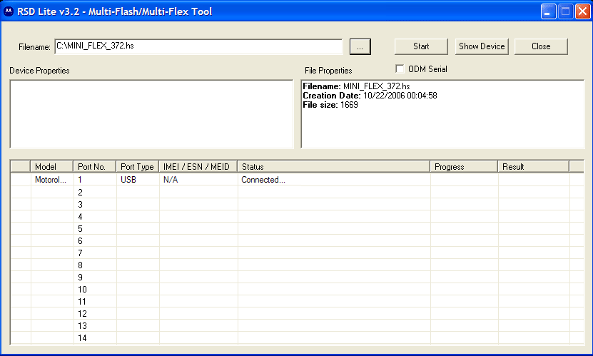

1. Скачиваем любой полный монстер пак для 373 платформы (только естественно не 42_FOR_ALL), пользовательские монстр паки для прошивки можно взять вот здесь Пользовательские монстры и вопросы по ним или воспользоваться стандартным заводским монстром, cкачать можно его по ссылкам ниже, R373_G_0E.30.49R_LP0002_DRM0101_JPJAVA_G_0E_E790_00_00_24I_GSKKLGOT676SR085N_1FF_FOR398 или вот отсюда R373_G_0E.30.49R_LP0002_DRM0101_JPJAVA_G_0E_E790_00_00_24I_GSKKLGOT676SR085N_1FF_FOR398 Если вы хотите прошить пользовательский монстр, советую сначала прошить заводской монстр пак, затем сделать общий сброс, а затем уже прошить выбраный вами пользовательский монстр (т.к. общий сброс гарантированно безопасен только на заводском монстре, а выполнить его после смены платформы - рекомендовано.).
2. Теперь перед прошивкой выбранного нами монстра нужно будет залить вот этот мини флекс
на любую прошивку 59R-9ER, который добавит в пдс телефона симы, необходимые для 373 платфомы. Для заливки мини флекса понадобиться программа
RSD Lite
Прикрепленное изображение или программа MultiFlashFlex, которая входит в дистрибьютив программы PST 7.2.3 и находиться в папке, куда установленa PST. Прикрепленное изображение Прошиваем минифлекс MINI_FLEX_372, после того как программа прошьёт этот мини флекс, перегружаем телефон (если программа-прошивальщик не перегрузила его сама). ВНИМАНИЕ: минифлекс прошивать в простом режиме, не Boot Loader!. Если у вас не получаеться прошить мини флекс программой MultiFlashFlex, входящей в состав PST (получаете ошибки при попытке профлексить телефон), тогда для прошивки флекса используйте программу RSD Lite Прошивать мини флекс нужно в обязательном порядке (прошивкой мини флекса вы заменяете ручную правку симов в своём пдс)
Далее переходим к пункту 3.
3. Теперь прошиваем выбраный вами монстр пак для 373 платформы (только естественно не 42_FOR_ALL) (монстер паки для оригинального ROKR E1 с boot-loader'ом версии 0А.02 не подходят, у вас на них после прошивки просто незаведёться телефон) при помощи PST 7.2.3. или другой программой прошивальщика.
Если вы прошивали заводской монстр, например R373_G_0E.30.49R_LP0002_DRM0101_JPJAVA_G_0E_E790_00_00_24I_GSKKLGOT676SR085N_1FF_FOR398, то после его прошивки обязательно сделайте общий сброс до заводских установок и очистку всех данных телефона. При запросе кода, стандарный код по умолчанию 1234 или шесть нулей.
ВСЁ. У НАС 373 ПЛАТФОРМА СО ВСЕМИ РОДНЫМИ КАЛИБРОВКАМИ.

Mini flex не заливается ......пробовал с ММФ
сразу с программы выкидывает, в чем проблема???

Crazzzy_, у некоторых бывает такое, что не хотят флексить телефон программы MMF и PST, используй тогда для заливки флекса программу RSD LITE.

Какие есть способы узнать родные ли калибровки батареи?
если не шил прошивку 42_for_all, не использовал программы для востановления телефона типа репстудии или репкид тогда у тебя родные калибровки в пдс.
