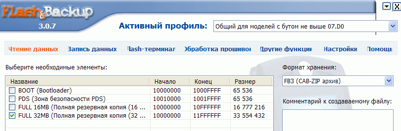

Не забываем перед прошивкой обязательно сделать ПОЛНЫЙ (full) бэкап программой Random's Developments Flash&backup и сразу хочу заметить!
1. полный бэкап (вместе с ПДС) делается только в профиле "Общий для моделей с бутом не выше 07.D0"

И на будущее - теперь бэкапы делать все так как на скрин шоте? - Просто я с Е398 моторолой пока в танке еду..
Ну конечно

Monster09, возьми переведи телефон в бут и выложи свой пдс посмотрим, а вообще если всё делал правильно и после этого не завелось похоже что у тебя в телефоне стоит флешка-проц разнопарка.
Monster09
сообщение 6.11.2008, 15:44
Регистрация: 6.11.2008
Пользователь №: 185 464
Модель телефона: e-398
Sanyok_, пдс зону не делал бекап. И сейчас он не хочет делаться на что-то там чтении PDS висит и вылетает с бута. В теле всё родное не перепаянное...
Такая проба уже была. Его восстановили только я не знаю как. И человека больше нету... ну не увижу...
*** Начало операции (07.11.2008 1:53:23) ***
Random's Flash&Backup 3.0.053
Запись загрузчика...
Успешно.
Выполнение команды JUMP...
Успешно.
Чтение кодовой группы: PDS
Сообщение отредактировал Monster09 - 6.11.2008, 15:55
