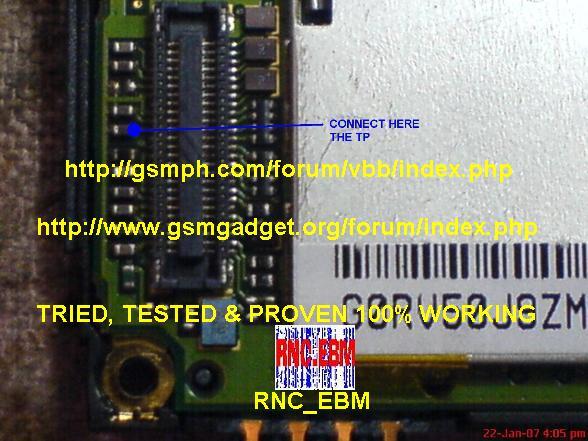

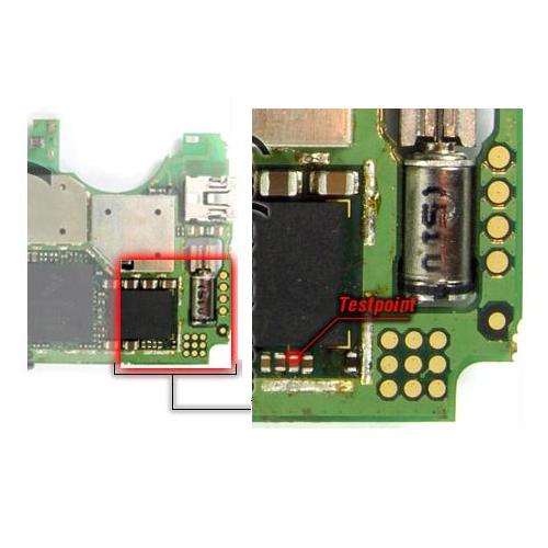

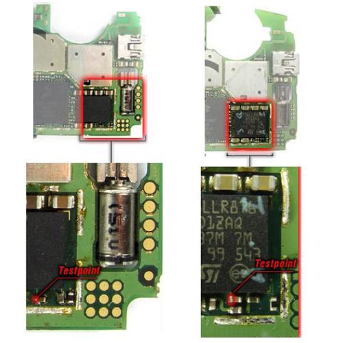

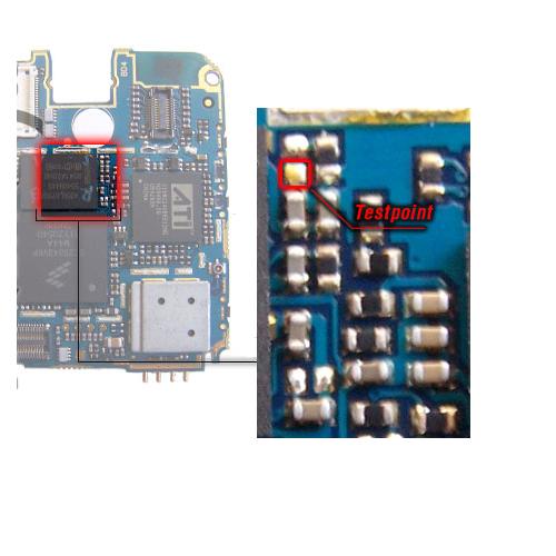

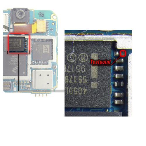

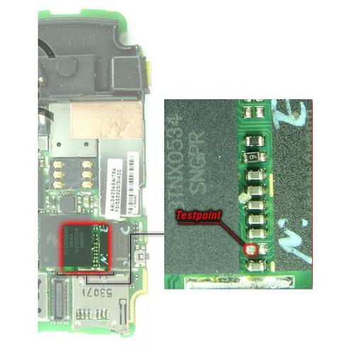

Схемы ТП:
L7Прикрепленное изображение v3iПрикрепленное изображение v3rПрикрепленное изображение v3r v2Прикрепленное изображение v360Прикрепленное изображение
ТП для L7 основной: Прикрепленное изображение

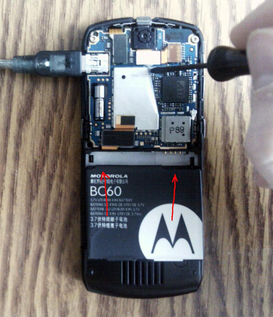

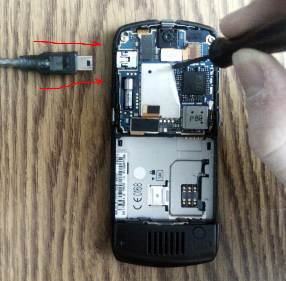

Q5: Как добраться до ТП?
Надо проковырять подручными средствами дырку в экране над ТП,
или оторвать экран, делать это не рекомендуется (если вы в себе уверены пробуйте), главное не отрывайте экран полностью он не просто так сделан.
Если вдруг у вас есть паяльный фен, то я лично не рекомендую им снимать экран (а то вдруг после вчерашнего рука дрогнет, и вы заодно и часть мелких деталей отогреете от платы…. smile.gif , да и вообще лучше сей апарат для прогрева флехи и проца использовать когда вообще труп smile.gif )
Для v3r используем ТП с картинки «V3r v2» там экран не нужно отрывать.
Есть вариант на v3i сделать ТП через шлейф как смотрим ТУТ.

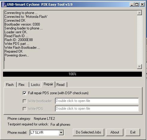

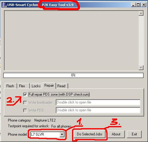

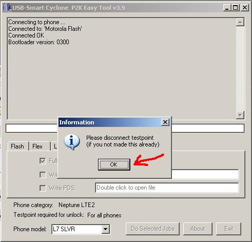

3. Запускаем P2K_Easy_Tool_v3.9, переходим на вкладку Repair, выбираем профиль и ставим флажок, см. рисунок ниже:
Жмем кнопку «Do selected Jobs»
Далее:
Жмем ОК
Если все прошло успешно то видим такую картину:

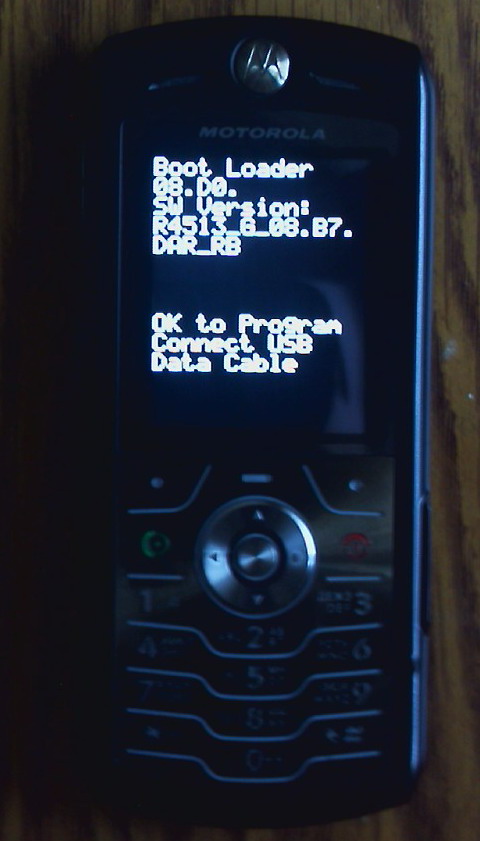

4. Далее заходи во флеш мод (Q1 вариант1) видим:
Шьем обычным образом (через RSD) прошивку-монстра.
