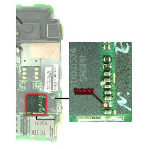

Wert,обьясни пожалуйста как сделать Тп на v3i на картинках ничего не понятно,если можешь дай картинку хорошего качества срочно надо,спасибо
Fenja
сообщение 26.1.2009, 18:24
Сообщений: 5 564
Регистрация: 25.8.2008
Из: г. Пенза
Пользователь №: 179 851
Модель телефона: MotoRazr v3i
Прошивка: MotoUpdate v1.1
Рейтинг: 1756
А что не понятного то? Разобрал, замкнул, подсоединил кабель и акум, посмотрел, если бланк, то залил бут 0А.30...
Переход BL 0A.52 => 0A.30 на V3i, Manual тут тоже не понятно?

Fenja
сообщение 27.1.2009, 13:12
Сообщений: 5 564
Из: г. Пенза
Рейтинг: 1756
Вот так понятно?
