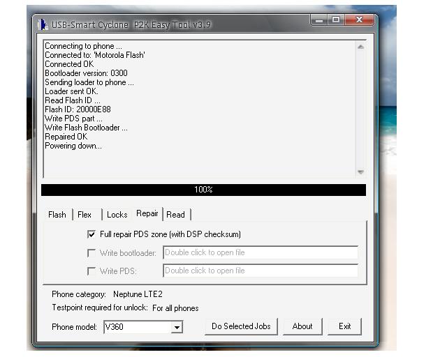

У меня V360 прошил DRM тело так и не включилось, но комп подавал звук потключения тела как и после ТП . P2K_Easy_Tool_v39 пишет
Connecting to phone ...
Connected to: 'Motorola Flash'
Connected OK
Bootloader version: 0000
Sending loader to phone ...
Loader sent OK.
Repair PDS ...
все прошло успешно НО во флеш режим так и не входит что значет Bootloader version: 0000 почему не 0300 cry.gif helpsmilie.gif

Повторил все заново все успешно даже Bootloader version: 0300 пишет все как на мануал с L7. Но в бут не входит никак.

кабель в дургйо порт переткнул но 0 эффекта, почему после ТП тело не входит в бут жму кнопки «*» и «#» вставляю АКБ и фига, как и остальные варианты 2 и 3. Но комп подает звуки. sorry.gif

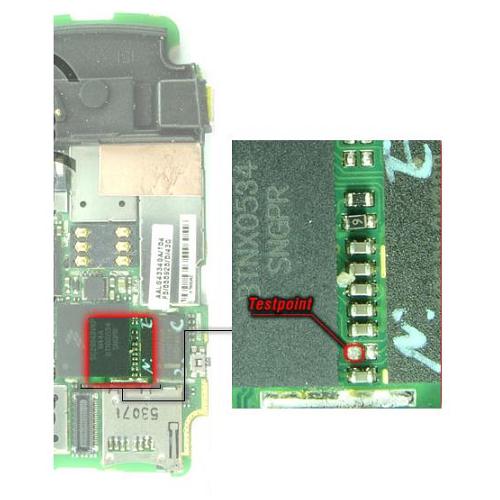

помогите плиз какие именно контакты надо замыкать?

В 1 посту все скрины есть. Нужно замкнуть точку ТП с металлическим экраном.

У меня всё ок спосла прога P2KTOOLS_3.0.9.961_BETA yesyes.gif moil.gif долбалссс. долго но результат.

Народ, подскажите плиз, а то толком нигде не написано, с чем замыкать эту точку ТП на теле v360?
Fenja
сообщение 6.7.2010, 11:23
Сообщений: 5 564
Регистрация: 25.8.2008
Из: г. Пенза
Пользователь №: 179 851
Модель телефона: MotoRazr v3i
Прошивка: MotoUpdate v1.1
Рейтинг: 1756
С металическим экраном.
асаф13
сообщение 21.10.2010, 17:14
Сообщений: 26
Регистрация: 25.11.2009
Из: Татарстан Богатые Сабы
Пользователь №: 210 237
Модель телефона: L 7 . L 9
Прошивка: R452J_G_08.22.04R-L9
как замкнуть то? точку Тп с чем? или просто нажать на нее отверткой?
