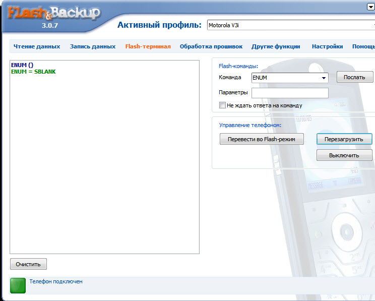

R4441D_G_08.01.03R_PDS003_LP0015_DRM0101_VSTMANDARIN_PRC206US_ENGLISH206_JPJAVA_G_08_V3i_03_00_17R_1FF
Вот по этому мануалу использовал ,что бы телефон вошол в "S blank"
Переход BL 0A.52 => 0A.30 на V3i
телефон вошол в "S blank" ,а из этого режима не выходит ,переделгивал бат
,пробовал вывести Flash&Backup 3 из этого состояния тоже не выходит
Действовал вот по такой схеме
-=-Метод Kamtos'а. -=-
В данный момент, это наиболее эффективный метод восстановления телефона Motorola Razr V3i.
В случаях:
"Critical Error DE AD" и "Вечного экрана - Bootloader 0A.30 SW Version: 479_G_08.B4.2AI_RFDI".

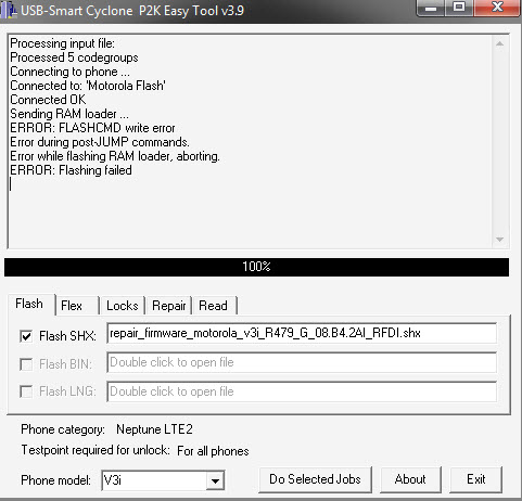

1) Делаем ТП. При помощи RamLDR-2_0.4 записываем в телефон бутлоадер с названием "bootloader_with_patch_0A30_motorola_V3i.smg". По завершению процесса отсоединяем кабель и аккамулятор.
2) С помощью P2K Easy Tools 3.9 прошиваем прошивку "repair_firmware_motorola_v3i_R479_G_08.B4.2AI_RFDI.shx". По завершению процесса отсоединяем кабель и аккамулятор на 5 секунд.
3) Делаем ТП. При помощи RamLDR-2_0.4, если нет резервной копии (backup'а) PDS собственного телефона, то
записываем в телефон файл "pds_image_motorola_v3i.smg". По завершению процесса отсоединяем кабель и аккамулятор на 5 секунд.
4) Делаем ТП. При помощи RamLDR-2_0.4 записываем в телефон бутлоадер с названием "bootloader_08A0_motorola_v3i.bin". По завершению процесса отсоединяем кабель и аккамулятор на 5 секунд.
5) Собираем телефон, включаем и радуемся - ваш телефон готов к работе.
Комментарий автора метода - Kamtos:
"Вот так я вылечил Critical Error DEAD. Единственный минус работы бута 08A0+Dualboot_V3i - это невозможность залить CG1 (0x100A0000) стандартными лоадерами от V3i, но уже разрабатывается лоадер позволяющий лить и CG1. Всем удачи - думаю это пригодится тем у кого Critical Error DEAD. Учтите тел восстановится на 99%."
Подготовил Smoke.
1 пункт работает патч встал,второй пункт заканчивается вот так
и экран не светится
Как вывести телефон из тп
Сообщение отредактировал titmih - 4.4.2012, 13:07

Цитата(titmih @ Сегодня, 15:00)
* Как вывести телефон из тп
Бут залить.
titmih
сообщение 4.4.2012, 15:22
Регистрация: 6.10.2009
Пользователь №: 207 564
Модель телефона: v525m
Бут залить.
