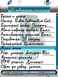

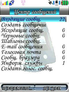

Сваял русский шрифт, что-то получилось, делал из Bookman old Style, не ожидал что он таким огромным выйдет.
Но тем не менее хоть что-то =) дайте кто-нибудь прикольный фонт, я его поставлю =)
Скачать фонт

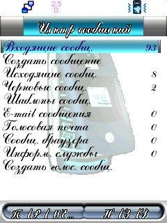

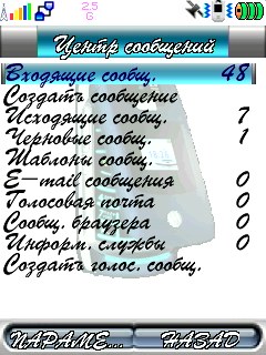

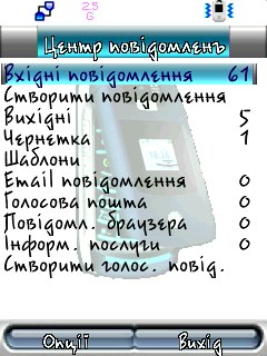

Шрифт Cranberry Cyr V3x на базе ленга 002С
Скачать

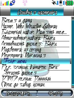

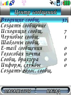

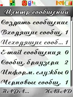

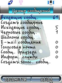

Georgia
Изображение _ Изображение
Скачать

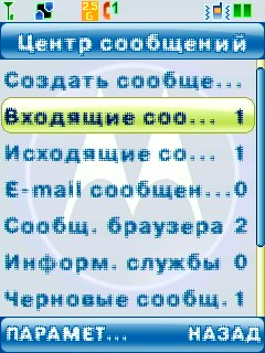

iBarS
сообщение 16.1.2007, 16:31
Сообщений: 101
Регистрация: 7.1.2006
Из: Кемерово
Пользователь №: 64 876
Прошивка: 2.2
Рейтинг: 19.5

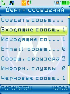

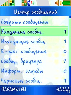

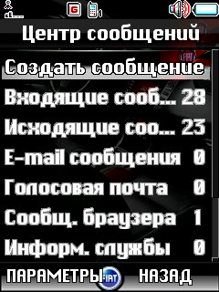

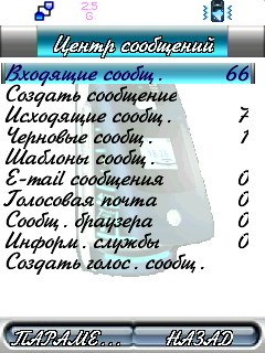

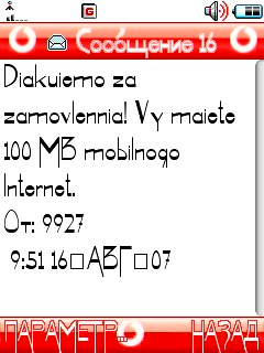

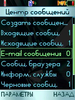

Мой первый ленг... smile.gif для 85 платформы
Calibri_By_iBarS aka RusBarS
Изображение Изображение
Отлично смотрится в опере...
Скачать ifolder
Скачать motofan

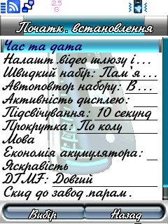

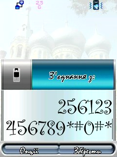

Slayerazr
сообщение 31.7.2007, 8:45
Сообщений: 343
Регистрация: 24.6.2006
Из: Україна з села, забитого.
Пользователь №: 89 016
Модель телефона: v9
Рейтинг: 154.5

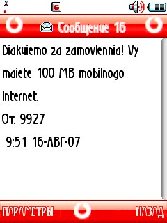

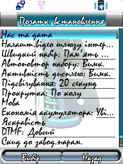

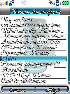

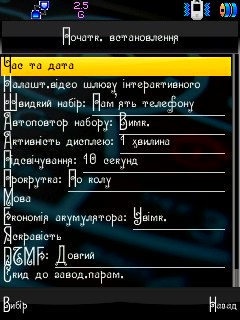

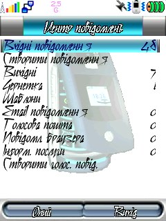

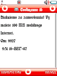

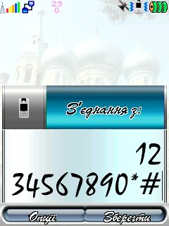

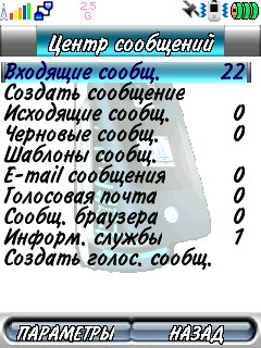

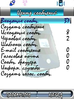

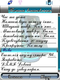

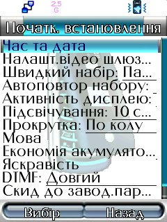

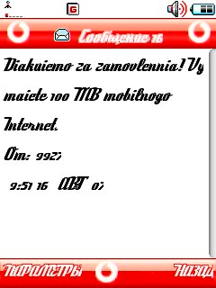

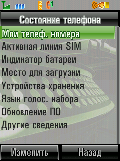

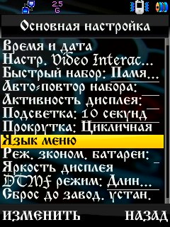

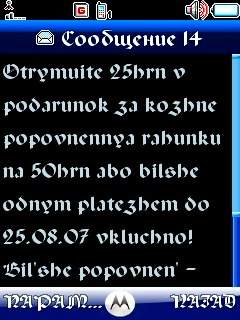

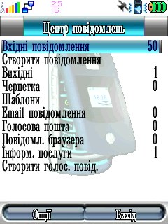

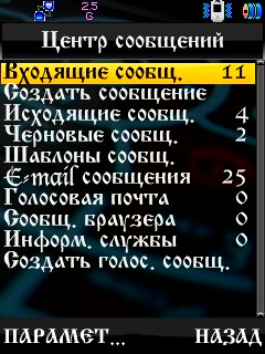

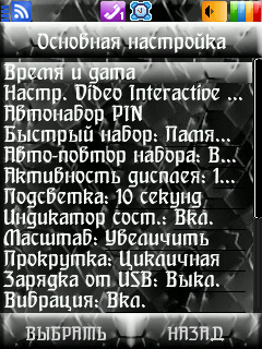

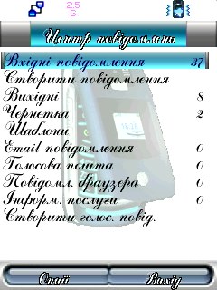

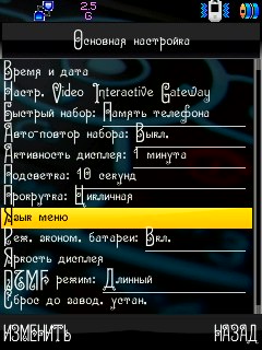

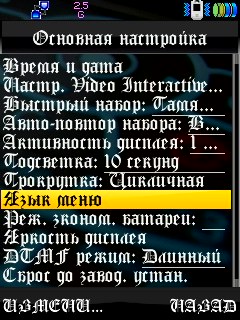

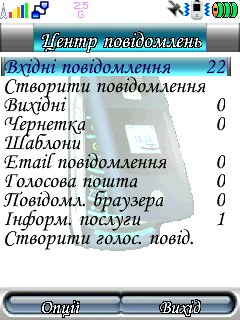

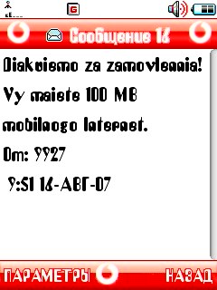

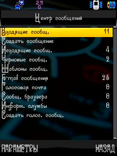

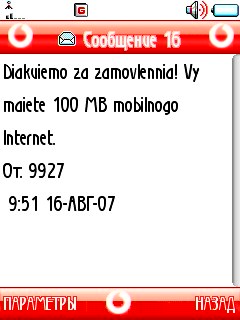

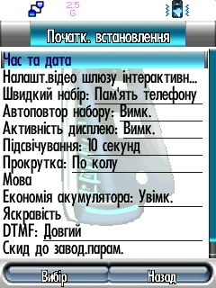

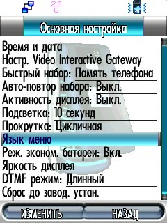

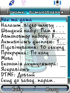

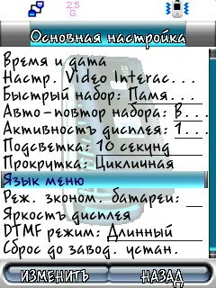

Ещё два шрифта, и изменен шрифт при наборе номера. Скриншоты прилагаются. shades.gif
Прикрепленный файл LPCV_UA_RU_UK__for_V3x_Font_UA_Brush_Scriptt_mp3_Tag.7z   ( 696.73 килобайт ) Кол-во скачиваний: 480
Прикрепленный файл LPCV_UA_RU_UK__for_V3x_Font_stilltime_mp3_Tag.7z   ( 687.92 килобайт ) Кол-во скачиваний: 410

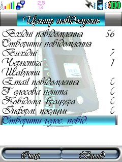

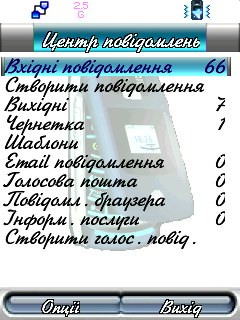

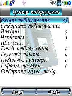

Slayerazr
сообщение 1.8.2007, 8:05
Сообщений: 343
Модель телефона: v9
Рейтинг: 154.5
Цитата(volume_84 @ 31.7.2007, 12:38) *
скажи пожалуйста ,а чем их прошивать ???
Прошивал все MotoKup-ом, другими прогами не пробовал....
Так же заметил трабл с MotoKup-ом один и тот же ленг(шрифт) может прошить с первого раза на ура, или со второго раза.... (после Error 84)
Цитата(Chellenger @ 31.7.2007, 20:34) *
Спасибо !!! ..........
Прикрепленный файл LPCV_UA_RU_UK__for_V3x_Font_Breeze_Bold_mp3_Tag.7z   ( 687.31 килобайт ) Кол-во скачиваний: 392
Прикрепленный файл LPCV_UA_RU_UK__for_V3x_Font_VivaldiD_CL_mp3_Tag.7z   ( 694.65 килобайт ) Кол-во скачиваний: 360
Сообщение отредактировал $mert(Nick) - 15.1.2009, 15:39

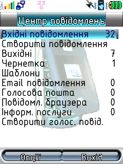

Slayerazr
сообщение 2.8.2007, 20:50
Сообщений: 343
Модель телефона: v9
Рейтинг: 154.5

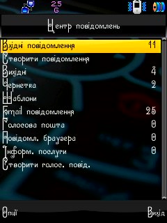

И так, у меня осталось еще два шрифта толковых на мой взгляд, завтра после завтра зделаю и выложу.
Теперь надеюсь проблема с выбором шрифта немного поубавилась, а то ДРМ-ов валом, скинов еще больше, а шрифтов раз два и ......
Так же повторюсь, все выложенные мной шрифты поддерживают МР3 Тэги
Исправлены ошибки
Прикрепленный файл LP_CV__UA__RU_UK__for_V3x_Font_Futura_Super_Condensed_mp3_Tag.shx.7z   ( 565.38 килобайт ) Кол-во скачиваний: 395
Прикрепленный файл LPCV_UA_RU_UK__for_V3x_Font_Murmansk_FWF_mp3_Tag.shx.7z   ( 676.96 килобайт ) Кол-во скачиваний: 356
Сообщение отредактировал $mert(Nick) - 16.1.2009, 1:05

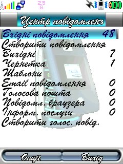

Slayerazr
сообщение 5.8.2007, 12:53
Сообщений: 343
Модель телефона: v9
Рейтинг: 154.5

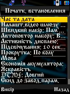

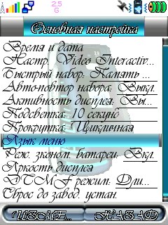

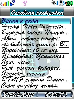

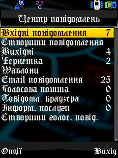

Прикрепленный файл LPCV_UA_RU_UK__for_V3x_Font_ArtScript_mp3_Tag.7z   ( 702.16 килобайт ) Кол-во скачиваний: 415
Прикрепленный файл LPCV_UA_RU_UK__for_V3x_Font_Mistral_mp3_Tag.7z   ( 724.57 килобайт ) Кол-во скачиваний: 444
Прикрепленный файл LPCV_UA_RU_UK__for_V3x_Font_Odessa_ScriptFWF_mp3_Tag.7z   ( 700.7 килобайт ) Кол-во скачиваний: 467
Испавлены ошибки в мр3 тегах два разных ленга- шрифт тот же. Первый для "Україномовних" второй для "Русскоязычных", теперь все отвечает, каждому из Абетки-Алфавитов.
Прикрепленный файл LPCV_UA_UK__for_V3x_Font_Ukrainian_Jikharev_mp3_Tag.7z   ( 684.12 килобайт ) Кол-во скачиваний: 322
Прикрепленный файл LPCV_RU_UK__for_V3x_Font_Ukrainian_Jikharev_mp3_Tag.7z   ( 577.04 килобайт ) Кол-во скачиваний: 330
Сообщение отредактировал Slayerazr - 12.11.2007, 15:45

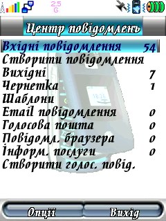

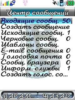

Я ”украл” sad.gif у тебя шрифт Epsil и переделал его smile.gif . Сделал поддержку Украинского и мр3 тегов. Думаю, ты сильно обижаться не будешь??
Скрины прилагаются.

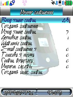

вот кароч научилсо я делать шрифты )это мой первый так што не бейтеПрикрепленное изображениеПрикрепленное изображение
зы есть русски итап, английйский итап, русские тэги, и все) других языков нет , патчей никаких тош
Добавлено позже (26.5.2008, 11:15):
так) я завтро с у тра выложу есчо версию этого шрифта , он будет чуть поменьше, это еси кому надо, а то тот што на скрине здаровый очч, в тюнсе не прикольно смориццо
Сообщение отредактировал elvis - 26.5.2008, 9:41
Прикрепленный файл ds_goose_by_elvis_tags_itap_.zip   ( 702.56 килобайт ) Кол-во скачиваний: 162

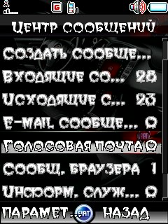

elvis
сообщение 27.5.2008, 6:19
Сообщений: 265
Регистрация: 9.2.2008
Пользователь №: 162 964
Модель телефона: e770_V3X
Прошивка: 85.9b.E1P
Рейтинг: 58.5
наконецта я сделал себе свой любимый шрифт ))))) Comic Sans ) в нем все есть, тэги, и тап, а также подарок)))) украинский ленг, вроде норм пахает, я его сделал поменьше.
Добавлено позже (27.5.2008, 6:26):
кстати, еси кому надо шрифты какието особенные ,пишыте название, или кидайте шрифт в ttf, сделаю дня за два, а может и быстрее)) laugh.gif
Сообщение отредактировал elvis - 27.5.2008, 8:36
Прикрепленный файл comic_sans_rustag_itap.zip   ( 853.64 килобайт ) Кол-во скачиваний: 200
