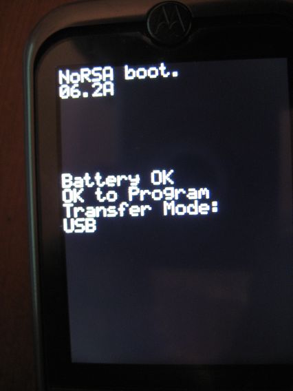

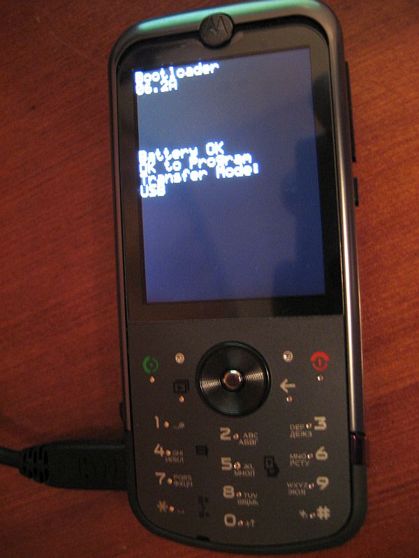

Снимаем RSA
Внимание! Если вы не знаете что это, для чего нужно, и с чем его едят, то вам лучше этого не делать. Все на ваш страх и риск!
И навсяк сверьте свою версию бута

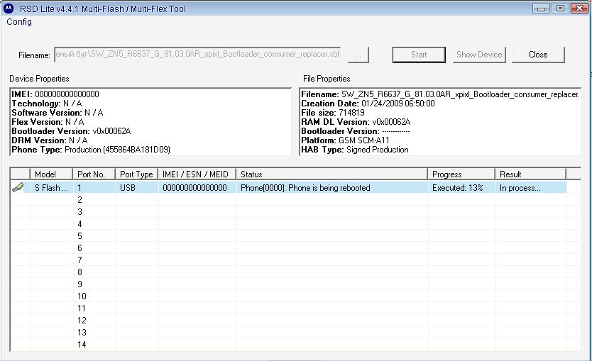

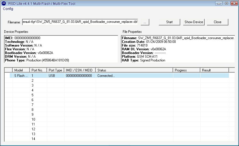

Для снятия RSA нужно:
● Программа РСД Lite
● Патченный бут 06.2А (06.2DP для T-Mobile)
Подключаем тел в бут режиме (для этого выключаем тел, и, зажав * и #, нажимаем красную кнопку), и после запускаем программу RDS Lite:
● выбираем патченный бут, и жмем кнопку Start.
Очень скоро ваш тел прошьется, и благополучно включится.

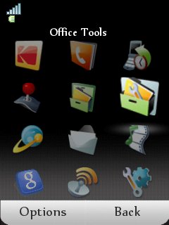

Т.е. один блок - одно меню и его содержимое. Это содержимое (пункты меню) мы и будем заменять. Наличие, порядок и количество блоков и пунктов может быть другим! Кстати, кол-во идентификаторов в Items блока может отличаться от реально отображаемого телефоном. Это связано с возможной «неактивностью» некоторых приложений: SimApps, Service Dialing, IM и т.п.
Как определить принадлежность идентификатора пункту/приложению?
В редакторе в UserMenuTree выделяем и копируем идентификатор (лучше исключить скобки), открываем SysRegistry, вставляем в строку поиска и жмём Искать. Если пункт найден, то по его названию или записям в секции приложения можно определить его принадлежность. Допустим,
e8c83dac-db4e-4fb5-98a6-61de1998b277
- Office Tools, т.е. ОРГАНАЙЗЕР. Можно провести обратную операцию: узнать идентификатор (в КВАДРАТНЫХ скобках, а не AppId!!, хотя они часто одинаковы) по имени приложения и вставить его в UserMenuTree в Items какого-нибудь блока. Правда, это ещё не значит, что пункт появится и заработает...Кстати, идентификатор может быть прописан в нескольких блоках. Это значит, что пункт повторяется в разных менюшках.
Принцип изменения достаточно прост: удаление идентификатора из списка Items, перемещение из одного блока в другой и т.д.
Допустим, нам надо перенести Кодак из главного меню в Мультимедиа...

Прикрепленное изображение - запускаем https://motofan.ru/soft/ РСД-подключаем тел-должна быть эта надись
Прикрепленное изображение - нажимаем СТАРТ - видим процент прошивки и группу которая прошивается в данный момент
Прикрепленное изображение -аппарат требуется вручную перезапустить - до появления Finished PASS
Прикрепленное изображение -если эта надпись никак не появляется-выключаем подключенный к компу тел-отсоединяем кабель-выдергиваем аккумулятор-вставляем обратно-переводим тел в бут (*#ВКЛ)-подрубаем кабель-надпись обязана появиться
Прошиваем ноРСА бут:
Прикрепленное изображение -обычный бут
Прикрепленное изображение -телефон в режиме прошивки
Прикрепленное изображение -ноРСА бут
От себя добавлю-что телефон считается ПРАВИЛЬНО прошитым только после появления в https://motofan.ru/soft/ РСД надписи Finished PASS - dj всех остальных случаях возможны глюки и т.д.

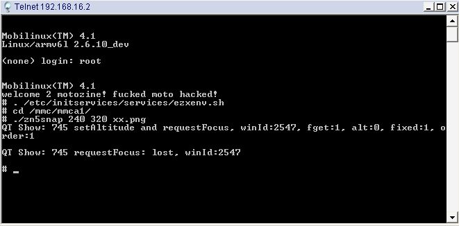

Делаем скриншоты
● Подключаем телефон в режиме "карта памяти" - Копируем на флешку (карту памяти) в корень этот файл
● Подключаем телефон в режиме "модем&сервис"
● Запускаем Telnet (в коммандной строке пишем: telnet 192.168.16.2) логин: root
● Пишем по порядку команды:
. /etc/initservices/services/ezxenv.sh
cd /mmc/mmca1/
./zn5snap 240 320 xx.png # где xx - название будущего скрина
● Переходим на карту памяти и наслаждаемся скринами

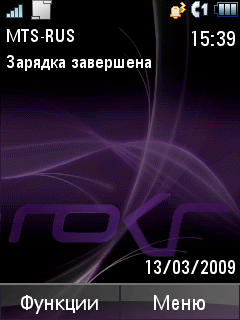

Замена фона меню, загрузочного звука и/или шрифта меню.
Изображение Изображение
Попробовав воспользоваться манулом 'M@t@rol@4k@' встретился с тем, что фон корректно не отображался (картинка была на пол экрана и в у4етверённом виде), поэтому берусь опубликовать альтернативный вариант:
Для работы нам понадобятся:
File Manager (нативное приложение) mgx или pep или Total Commander (приложение для Windows) и немного желания smile.gif .
Для работы с Total Commander нужно будет соединиться с телефоном по FTP (Сервис соединение в телефоне) - добавить новое подключение с ip 192.168.16.2, пользователь: root, пароль: root.
Теперь что нам нужно:
1) Скачиваем прикреплённые файлы
2) Копируем на карточку памяти (как папки в разархивированном виде), если будем пользоваться File Manager или открываем FTP соединение через Total Commander (лучше разархивировать например на рабочий стол или в любое другое удобное место).
3) Или копируем прикреплённый файл medld.conf в телефон, или копируем свой на компьютер и редактируем блокнотом (добавляем строки), а потом копируем обратно, заменяя старый файл.
mount -o bind /ezxlocal/medl/mot_security.sh /etc/initservices/services/mot_security.sh
/ezxlocal/medl/unlock_insmod
# Change font
mount -o bind /ezxlocal/Other/myfont.ttf /usr/language/fonts/AMCSL.TTF
mount -o bind /ezxlocal/Other/myfont.ttf /usr/language/fonts/NUMBER.TTF
#mount -o bind /ezxlocal/Other/grid.svg /usr/SYSqtapp/xe/resource/skins/default/mainmenu/grid/grid.svg
# Main Menu
mount -o bind /ezxlocal/Other/fl_mm_bg.png /usr/SYSqtapp/xe/resource/skins/default/media/images/fl_mm_bg.png
mount -o bind /ezxlocal/Other/main_view.svg /usr/SYSqtapp/xe/resource/skins/default/view/main_view.svg
# Power on music
mount -o bind /ezxlocal/Other/ui_power_up_mono.wav /usr/data_resource/sound/ui_sounds/ui_power_up_mono.wav
# Power down music
mount -o bind /ezxlocal/Other/ui_power_down_mono.wav /usr/data_resource/sound/ui_sounds/ui_power_down_mono.wav
# Custom Browser Image
mount -o bind /ezxlocal/Other/splash_brows_full.gif /usr/data_resource/osb/splash_brows_full.gif
mount -o bind /ezxlocal/medl/SysRegistry /usr/data_resource/preloadapps/SysRegistry
mount -o bind /ezxlocal/Other/Current/fl_mm_bg.png /usr/SYSqtapp/xe/resource/skins/default/media/images/fl_mm_bg.png
который находится:
/ezxlocal/medl/
Если папки medl нет - то создайте оную и запишите в неё прикреплённый файл.
4) Копируем папку Other в /ezxlocal/
5) Перезагружаемся.
Теперь фоном будет изображение fl_mm_bg.png из Other.
Для его замены просто следует скопировать желаемую картинку с аналогичным именем в папку /ezxlocal/Other и перезагрузиться.
Тоже самое с загрузочным звуком (ui_power_up_mono.wav и ui_power_down_mono.wav) и шрифтом (myfont.ttf)
Выражаю огромное спасибо 'M@t@rol@4k@' (за стартовые данные и использованные мной его скрины), DarkRomeos за тему Nik_Aura_Ported( ну и developers of theme, who pay a lot of time for this work) (использовались файлы).
Сообщение отредактировал E.F. - 24.5.2010, 21:31

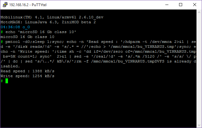

Еще раз о скорости флешки...
Короче все прошлые тесты чтения-записи полное censoree.gif .
Случайно наткнулся на инфу что в Linux все файлы пишутся и читаются через некий буфер в оперативке, и когда терминал сказал что он окончил запись то на самом деле она все еще идет...
А читаются файлы и вовсе с оперативной памяти, а не напрямую с диска (если файл закешировался). wacko.gif
Короче почитав больше я написал вот тест измерения реальной скорости чтения/записи из флешки в Linux.
Называется приплыли - реальная скорость доступа к флешке у ZN5 (без разницы чтения или записи) не превышает 1,4 Мб в секунду. no2.gif
Пробовал разные флешки - результат одинаков.
А это значит что при выборе флешки под ZN5 можно смело брать какой то задрыпаный клас 2 (запись 2 Мб/с).
Скорость памяти телефона для сравнения
Сообщение отредактировал VINRARUS - 3.10.2015, 0:16
