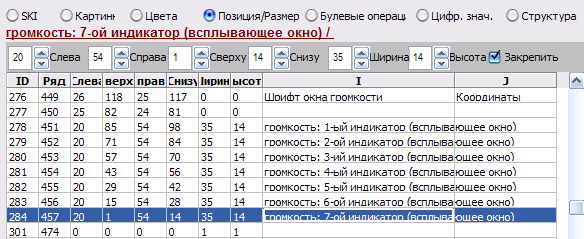

Skinner4moto – Положения и размеры:
1). Внешний вид:
Софт клавиши: ID 651 – 681(или сгруппированные элементы – софт клавиши левая…)
Высота не более 25 п.
ID – идентификатор
Ряд – расположения картинок в dat файлах.
Слева – кол-во пикселей слева от картинки
Вверх – кол-во пикселей сверху от картинки
Справа – кол-во пикселей справа от картинки
Снизу – кол-во пикселей снизу от картинки
654 – 812 – 0 – .. – .. – 220 –.. – ..
655 – 816 – 3 – 198 – 63 – 216 – 61 – 19
658 – 819 – 0 – .. – .. – 220 –.. – ..
659 – 820 – 3 – 198 – 63 – 216 – 61 – 19
660 – 821 – 119 – 198 – 172 – 216 – 61 – 19
663 – 824 – .. – 175 – .. – 220 –.. – ..
667 – 828 – 119 – 198 – 172 – 216 – 61 – 19
670 – 831 – .. – 175 – .. – 220 –.. – ..
673 – 834 – .. – .. – .. – 220 –.. – ..

Деле идем по порядку начиная с ID 429 (верх окна статуса). Выставили положения верха, например:
429 – 591 – 2 – 38 – 173 – 67 – 172 – 30
Смотрим снизу от верху у нас 67, значит сверху от середины (ID 430) будет тоже 67, также слева 2, справа 173. Сначала всегда задается размер (ширина, высота, а потом уже правится положение: слева, сверху, справа, снизу).
Таким же образом выставляем размеры и положения всех след. по порядку окон до ID 562 (положения джойстика), затем выставляем ID 608 – 620, 983 – 985. Если вы сделали иконки калькулятора то придется выставлять и их положения и размеры (ID 722 - 747)

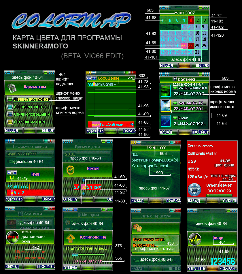

IV) Цвета: Основные цвета находятся в Сгруппировных элементах. Остальные в окне Цвета. Вы найдете большинство описанных цветов. Вот некоторые которые сложно найти сразу:
Цвет фона меню: ID 41 – 67 (Цвет фона, фон окон второго слоя)
Окна подменю: ID 603 – 764
Текст в окнах подменю (также текст при звонке, в справочнике): ID 990 – 1149
Текст ввода номера: ID 41 – 68
Фон в плеере, камере: ID 41 – 95
С прозрачностью нужно быть очень осторожным, из за нее многие глюки в скинах, такие как пропадание графики и т.п. На главном виде (где дата, оператор и т.п.) можно ставить любые прозрачности и кол-во контуров для текста, на софт полосы тоже и в главном меню текст пунктов меню. Все остальные тексты лучше делать без контуров, и с нулевой прозрачностью.
Цвет фона меню при прозрачности более 5 дает такие глюки как пропадание линий подчеркивания при пролистывании вниз например в справочнике.

Основные цвета:
Изображение Изображение Изображение Изображение Изображение

Карта цвета для Skinner4moto ( Мой вариант)
Для облегчения редактирования скинов представляю карту цвета для Skinner4moto. Теперь визуально будет легче изменить цвет в том или ином месте скина. Пока это бета - окончательный вариант будет сделан после учета дополнений и замечаний.
Хочу заметить - все указанные значения ID редактировались с данном случае в скине Concept-GREEN. Редактируя свой скин вы можете заметить несоответствие на одно-два значения вверх или вниз ID группы 41-... - это из-за разной структуры скинов. В таких случаях надо ориентироваться по комментарию к ID или сравнивать открыв два скина - свой и GREEN.
Сообщение отредактировал vic66 - 2.4.2007, 22:00

eM.Ay, ты тут профи, так что вопрос к тебе. Я нарисовал новые измерители громкости (7 копий 104.gif , 103.gif) для всплывающей настройки громкости. Настроил размер, но на изменение позиции не реагирует! Что делать?
Может я не тот ID взял? Там вообще есть для всплывающей настройки и для меню "Стили звука"... stink.gif

AlexSugar, я не волшебник, я только учусь.
Ниже прикрепил скрины для всплывающего меню громкости и для меню стиля,
меняй ID 189 - 195 (меню стиля) или 278 - 284 (всплывающее окошко).
103 (активная) и 104 (не активаня) гифы отвечают за полоску громкости, ты их правильно нашел.
Сообщение отредактировал eM.Ay - 15.6.2007, 14:49
