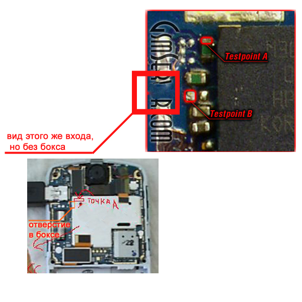

3. Делаем железный ТП - замыкаем указанные точки или между собой или на защитный бокс в телефоне (земля)
Схемы ТП:
Z3 [ https://forum.motofan.ru/index.php?act=Attach&type=post&id=134758 ]
L7E [ https://forum.motofan.ru/index.php?act=Attach&type=post&id=134757 ]
K1 [ https://forum.motofan.ru/index.php?act=Attach&type=post&id=134759 ]

вот так выглядит мой набор для тест-пойнта
https://forum.motofan.ru/index.php?act=Attach&type=post&id=144208
как видите ничего из того, что есть всегда дома. Теперь вытаскиваете
батарею из телефона и подключаете мобильный к компьютеру. Ставите
зачищенный участок проволоки на точку А тест-пойнта и подключаете батарею.
Смотрите, что напишет программа RSDLite , если там написано
"S Flash Neptune LTE2"
https://forum.motofan.ru/index.php?act=Attach&type=post&id=144206
спокойно вытягиваете батарею и пробуете ещё раз попасть проволокой на
точку А тест-пойнта, т.к. эта надпись говорит о том, что вы НЕ попали , НЕ замкнули ТП !
проделываете эту процедуру до тех пор , пока не появится надпись
"S Blank Neptune LTE2"
https://forum.motofan.ru/index.php?act=Attach&type=post&id=144207
только эта надпись говорит о том, что вы попали и замкнули ТП !
и только тогда вы должны убрать проволоку с точки А и запустить программку RAMLDR2 ,
никак не раньше ! Далее действуете по мануалу .. заливаете .. прошиваете..
1. Необходима отвертка T6 (звёздочка)
2. Раскручиваем защитный бокс(4 болтика) Желательно раскручивать именно T6, другими отвертками которые вы подпиливали, подстраивали и т.д. через пару вкурчиваний/раскручиваний болты начнут стираться и это не очень хорошо.
3. Когда открутите бокс, будьте аккуратны! Плата легко смещается и тем самым отключается дисплей, если вылетит аккуратно вставьте её обратно в пазы. И желательно, что бы она вообще не вылетала… потихоньку… обращайтесь с телефоном без защитного бокса как с женщиной smile.gif
4. Далее, включаем Flash&Backup 3 подсоединяем кабель к телефону.
5. Нам понадобится медная проволочка, фото конечно плохое… но суть ясна, остальное я объясню. Я брал проволочку из под обычного многожильного медного кабеля, одну жилку оставлял другие загибал. В случае если сломается у вас, их ещё много, можно попробовать скрутить две жилки в одну и попробовать просунуть. (Я так то же иногда делаю, но в основном с одной жилкой удобней, точнее…)
6. Далее вытаскиваем батарею, и просовываем проволочку в отверстие вверху, стремимся вверх только не к верхнему левому углу, на картинки я показал зону где примерно находится точка "А", проволка должна одновременно касаться самого бокса, он выполняет функцию ”Земли”, грубо говоря мы должны попасть в точку "А" и проволка должна быть соприкоснута с боксом в этот момент. Иногда будет выходить сообщения, что USB не опознан, ни чего страшного. Как только по вашему мнению вы это сделали, одной рукой держите проволку, другой вставляете батарею smile.gif Батарею расположите как показано на рисунке, тем самым всего лишь нужен маленький толчок вперёд, можете даже не до конца её заталкивать. Если всё удачно то в Flash&Backup 3 появится надпись "Телефон Подключён" в этот момент вы должны вытащить из отверстия проволку, если надпись пропала – делаете занова.
7.Если волшебная надпись появилась значит, вы замкнули ТП. Мои поздравления!!! smile.gif
P.S. Прилагаю картинки и мануал в формате doc. Настоятельно рекомендую качать DOC.
Будьте предельно внимательны и аккуратны при замыкании ТП.
Вы замкнули ТП сделали всё нужно - получилось не получилось, не важно! Следующее замыкание ТП вы должны делать не ранее чем через 5-10 минут, иначе может сгореть флеш-память! Как это было со мной... ремонт в моём городе обошёлся 1000 рублей.

хотелосьбы немного поправить насчет тест поинта, чтоб меньше парится, на картинке вкачестве точки А указан верхний контакт резистора, когда как в програме GOT, на рисунке точка А показана как нижний контакт резистора, хотя разницы нет, тест поинт мкнется и так и так, но согласитесь в нижний проще понасть! Имеется ввиду L7e

сообщение 2.11.2007, 12:31
вот делал схему для американских друзей.. может кому пригодится
показано защитная крышка , её отверстие и точка тест-пойнта

КТО Нибудь снимите на видео порсец ТП и поместите на форуме
попалась в руки Nokia с камерой 2Мп .. вот снял на неё весь процесс
test-point.a и залития всех лоадеров и прошивок для обхода RSA
video 640х480 качество Nokia :-) download http://osta.arler.com/tp.avi
добавлю ещё: ОЧЕНЬ удобно стало сразу попадать на точку А тест-пойнта
после того, как я чуть-чуть раздвинул щель в верхнем левом углу
защитного бокса с помощью маленьких ножниц. На рисунке это то
место где входит проволока Прикрепленное изображение
