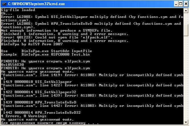

А если вот такое выскакивает?
Это значит, что кто-то перемудрил с либгеном, и есть повторяющиеся паттерны

блин....у меня на проше R474_G_08.48.6FR от v635 ничё не получается...сливал прошивку с галочкой на удалить пустоту-результата нет.
Не удаётся найти указаный файл
0х00000010
0х10080010
я и RSA снял...и чё ток не пробовал....мож кто поможет чем для v635

BigMike, попробуй переименовать прошивку во что-нибудь попроще, например, в CG1.smg

всё равно так же выходит.....блин....
Тогда ещё может быть путь кривой - A51

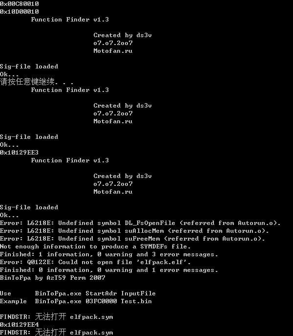

I use R373 12I to make elfpack,but there's some question,canyou tell me what's the problem?thank you!Прикрепленное изображение
