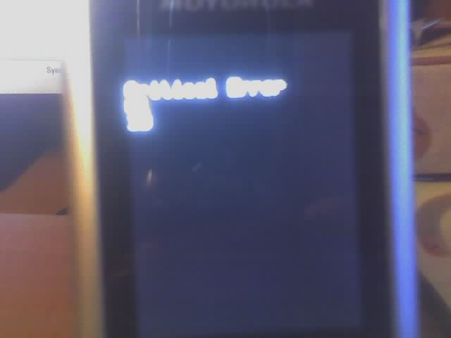

Но с V3x прога работает немного некорректно:
1) Не умеет переключать его во флеш режим! Комп пишет, что устройство не опознано! Приходится работать пальчиками... bigsmile;
2) После окончания чтения CG{x}, бут 0.6.8.2 пишет:
Critical error:
01
1B
Меня чуть удар не хватил, учитывая опыт работы с \/635 (см. подпись). Вытащил АКБ, вставил - и всё ОК.
Закачку бекапа не пробовал. И пока не буду bigsmile; ...
Ещё раз спасибо за прогу! :)

Хм... видимо последние изменения для поддержки Е1000 не сказались лучшим образом на поддержке других моделей...
Раньше V3x нормально сливался, проблемы только с записью CG1, но поэтому в профиле его и нет - пока не разобрались.

у меня такой глюк был, сначал сделал бекап, все нормально было, потом попытался прошить R365_G_0B.D2.23R оно все сделало, и вырубило тело, а потом не врубило, ни во флеш моде, ни так, попытался восстановить то что слил, начало, и повисло, думал комп глючит перегрузился, тоже самое, попробовал еще раз, тоже. Потом взял старый бэкап восстановил FlashBackup v2.62, норма, попробовал опять прошить но теперь R365_G_0B.D2.2FR, таже история, восстанавливал также. А потом пробывал после восстановления старого бекапа из v2.62 восстанавливать v3.0.052, все получилось. Вот такая вот штука!!!
тело С380, прогу зарегистрировал без всяких проблем!

Прошивка: R542_G_11.61.33R
Поставил Flash&Backup 3, слил бэкап (V620) два варианта сохранения SHX и FB3 - все ОК.
Залил DRM (Iceman2000), Флекс (Killen666), затем флешь v1.03 на 13 прошивке (alex-delphi) - тож все ОК.
Позже решил восстановить тел из бэкапа (SHX)...
Flash&Backup залил все, после последней части CG18 написал успешно и ВСЕ! Кнопка закрыть не появилась (FB yt написал **** конец***) Тел повис. Я закрыл FB и заново открыл. Попробовал записать бэкап (FB3). До загрузчика дело не дошло... :(
Больше его проги не видели. Ни Flash&Backup, ни RepStudio_Demo... Единственно, иногда при подключенном теле к компу и нажитием 3-х кнопок в трэе появляется надпись, что найдено какое-то устройство, но тут же исчезает...
Как оживить тел?
ХЭЛП!

LamboR,
Попробуйте метод с замыкание контаков на интерфейсном разьеме (у V620 кажется такой)
http://random.motofan.ru/ru/softrepair.php
В каком профиле был сделан бэкап?
По ссылке смотрел, но немного не подходит.
У телефона при вставке батареи загорается белый экран. При нажатии кнопки "Выкл" (1-2 сек) он выключается, если выключен, и включается, если выключен. Т.е. он вроде работает (реагирует на кнопку "Выкл"), но загрузки не происходит, и комп его не видит..
Активный профиль Motorola V620.
Random
сообщение 1.8.2006, 8:43
Музыкант
Сообщений: 1 066
Регистрация: 28.1.2005
Пользователь №: 36 054
Рейтинг: 921
Может и немного другое, но все равно попробуйте замкнуть 4 и 5 контакт, как описано там.
