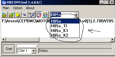

У меня Motorola W205, лоченная под О2. Я найтил DMTool 1.4.0.6 и прошивка T679AM.0261.K2.LP_W205_0261_A01.FLEX_W205_AM_00A_102.m0 но тело не хочет перешиватся, дает ошибку. Кто тестил перешивать W205?
(Sorry для моего плохого русского, я использую переводчика smile.gif.)

stj2000online, Ну так нада сначала его разлочить, а потом шить ....
прошил больше 20 шт, вроди проблем и не было
разблокировка для этого телефона пока только по IMEI, стучи в аську если нужно

Цитата(Ivka @ 25.1.2008, 12:06) *
Батарея заряжена полностью. Версия прошивки в аппарате SW_W205_0.2.64.K2, а я пытаюсь прошить SW_W205_0.2.70.K2.m0, т.е. более новую. Кстати точно такая же ошибка выскакивает, если в список загружаемых файлов вместо нужных файлов поместить любой файл с расширением .m0. Это значит программа выбрасывает ошибку еще недоходя до загружаемых файлов. unsure.gif
попробуй изменить вот тут(см. фото)
Пробовал с разными загрузчиками. С загрузчиками от программы DMTool 1.2.0.9 E58S и E58S_MP пишет "Error ID : [-2638] Ack P error", на загрузчик E58N вообще никак не реагирует. С загрузчиками от программы DMTool 1.4.0.5 и 1.4.0.6 другая картина:
H85N - "Error ID : [-102638] Ack P error",
H85s_T1 - "Error ID : [-2638] Ack P error",
H85s_K1 - "Error ID : [-2638] Ack P error",
H85s_K2 - "Error ID : [-637] SBL Lock"
В прошивке моего телефона тоже есть К2 (SW_W205_0.2.64.K2), поэтому я думаю, что именно последний загрузчик - мой. Но тогда что такое SBL и как с ним бороться?
