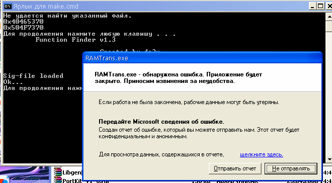

Osta   Не удается найти указанный файл. 0x0154E010 0x115E...   23.4.2008, 15:10
Мачо   Не нашло sulogdata . Какая прошивка? Хотя это м...   23.4.2008, 15:27
Osta   ммм.... *#9999# ... ага = R452D_G_08.01.0AR у ...   23.4.2008, 15:55
logotoy73   Делаю по другому, для V3i прошивка 03.03R, замен...   26.4.2008, 17:25
Andy51   Osta, ты прикрепи functions.sym и посмотрим, в чём...   23.4.2008, 19:11
Мачо   Не правильно. Но порт кит не может найти sulogdata...   23.4.2008, 19:44
Osta   это точное название файла ? не нашел тогда такого...   24.4.2008, 7:40
Andy51   Osta, насколько я понял из лога, elfpack.sym как р...   24.4.2008, 8:57

Osta   вероятность растёт :-( +позже... проблема реш...   28.4.2008, 9:45

dimon722   Здравствуйте.Будте так любезны помогите разобратьс...   22.5.2008, 8:11
DmT   const char n_majorfw[] = "R3443"; const ...   22.5.2008, 8:21
dimon722   DmT,хочу портировать твои эльфы. Всё сделал как по...   22.5.2008, 9:15
