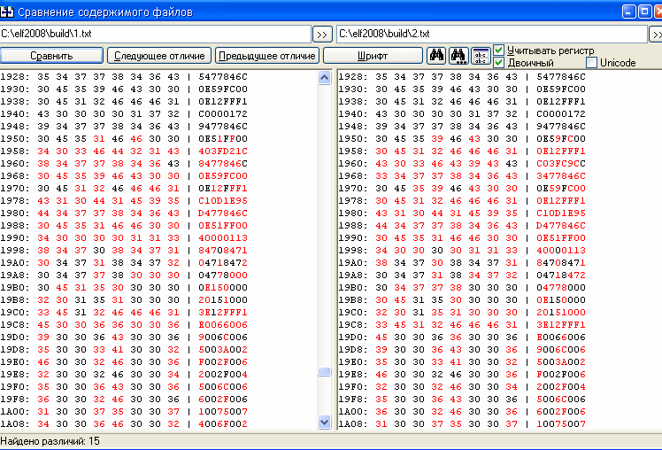

Osta   вот   19.5.2008, 10:01
sEVANS   Osta, может ты до этого использовал утилитку от ka...   19.5.2008, 15:12
Osta   ммм.. а я вижу другие изменения   19.5.2008, 15:20
