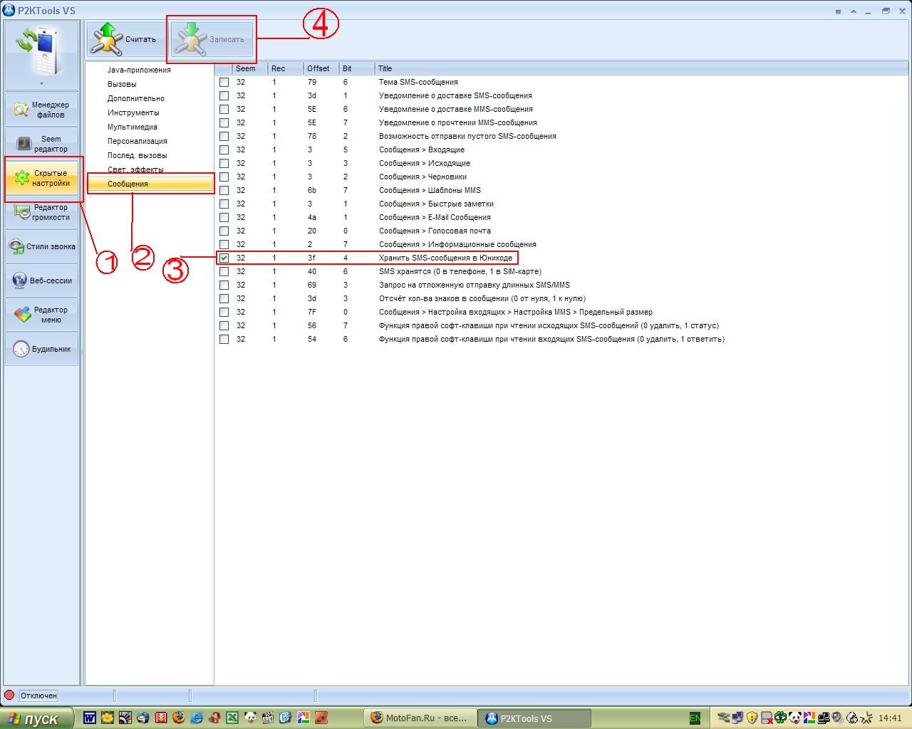

Цитата(HeLiC @ Сегодня, 21:33)
всем огромный привет!!!!!!!!!!!!!! помогите пожалуйста! у меня V3x я его прошивал уже кучу раз , но он не хочет уже отправлять смс на русском! а раньше отправлял.
Попробуй в программе P2KTools3, в скрытых настройках, включить юникод.
