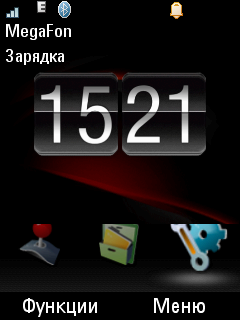

1. Как сделать чтоб на главном экране заменить название "Функции" и "Меню" на то, что хотелось бы тебе..? :
Переходите в /ezxlocal/download/appwrite/setup/, находите файл ezx_idle.cfg открываем его желательно нотепадом: если хотим, чтоб отображались выбранные картинки Прикрепленное изображение то прийдётся редактировать скин и добавлять в него картинки например с названием lsk_graphic_name.png (для левой софт) и rsk_graphic_name.png (соответственно для правой) (я делал 120*25 каждая картинка), если сделали, то находим строчку LSK_GraphicName = и RSK_GraphicName =, в первую вписываем название созданной картинки для левого софта без расширение .png, во вторую так же, только для правой, должно получиться:
LSK_GraphicName = lsk_graphic_name
... много другой инфы...
RSK_GraphicName = rsk_graphic_name
если есть желание просто написать что-нибудь от себя Прикрепленное изображение , то в строках LSK_Text = и RSK_Text = пишете что вам заблагорассудиться, только незабудте удалить после = содержимое LSK/RSK_GraphicName и сохраните файл в формате utf-8 без *BOM. Как на картинке:
LSK_Text = Virgilij
RSK_Text = Меню))
