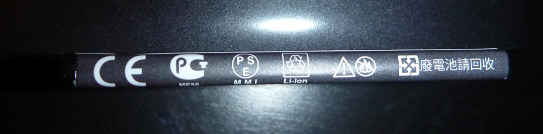

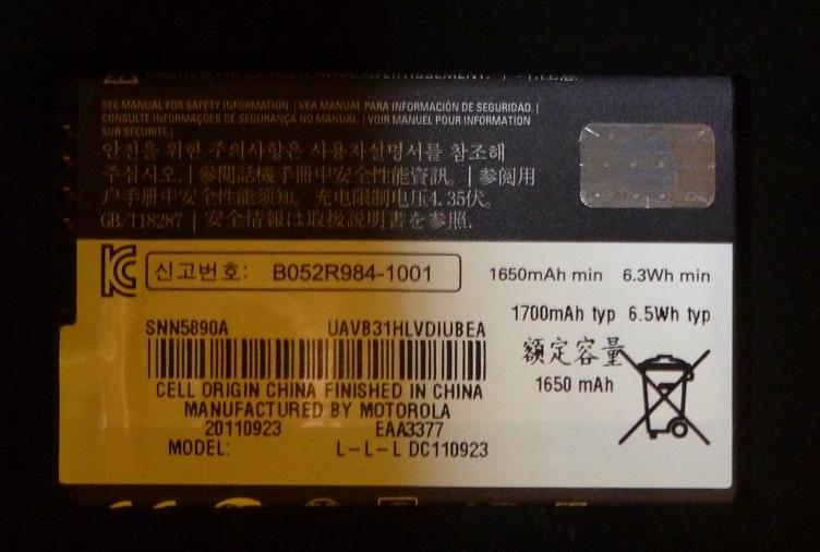

Выкладываю что знаю.
1. System version: 45.0.82.MB526.Retail.en.GB
2. Model version MB526
3. Android vesion: 2.3.4, 2.3.6
4. baseband version: EPU93_U_00.60.00
5. Kernel version: 2.6.32.--ga687192tvwm73@zch45Inxdroid54#1 (интересно, кому это интересно?)
6. Build number: 4.5.1-134_DFP-82
7. В настройках распознавания звука обнаружен русский (не знаю было или нет - не разбираюсь совсем в андроидах этих, но ипонские рестораны в Москве он нашел )
8. В остальном русского нет - ни в клавиатуре нигде.
9. Карта - не знаю какая, надпись "SD Card", размер 1.86.
10. Субьъективно тормозов нет, но сравнить не с чем.
11. На задней крышке слово "мотоблюр" больше нет (вроде было раньше, сужу по фото).
12. Камера - красная
13. Видео резолюшен в настройках - 640х480 макс.
Ссылки на фото. Извините - что было под рукой, тем и фотал.
http://img827.imageshack.us/img827/1663/p1010306h.jpg
http://img196.imageshack.us/img196/1207/p1010307mp.jpg (без вспышки, чтобы экран показать, но увы, освещения не было)
http://img849.imageshack.us/img849/6231/p1010308y.jpg
http://img718.imageshack.us/img718/308/p1010309b.jpg
Батарея http://img402.imageshack.us/img402/3540/p1010310r.jpg
Как фотки с телефона сбросить - не знаю, не научился еще. Карту вижу, фотки не на карте, видимо smile.gif
