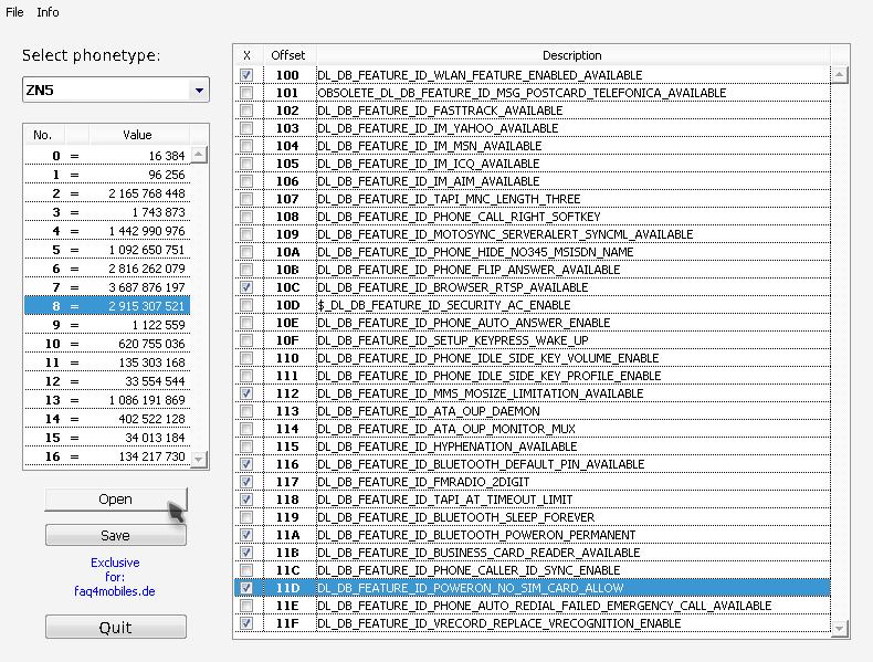

Можно ли использовать телефон без симкарты?
В flexbit нужно включить даный офвсет, и залить в телефон. Как залить, см. ниже.

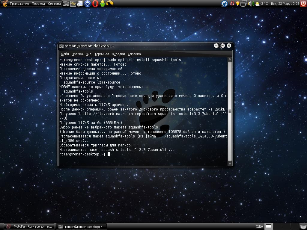

- Установка через терминал немного посложнее, но куда удобнее (лично мне). Запускаем терминал (Приложения - Стандартные - Терминал), пишем:
sudo apt-get install squashfs-tools
и жмем Enter, вводим пароль, потверждаем установку, ждем пока оно само поставиться.
Только учтите, что в этом случае пакет будет скачиваться из инета.

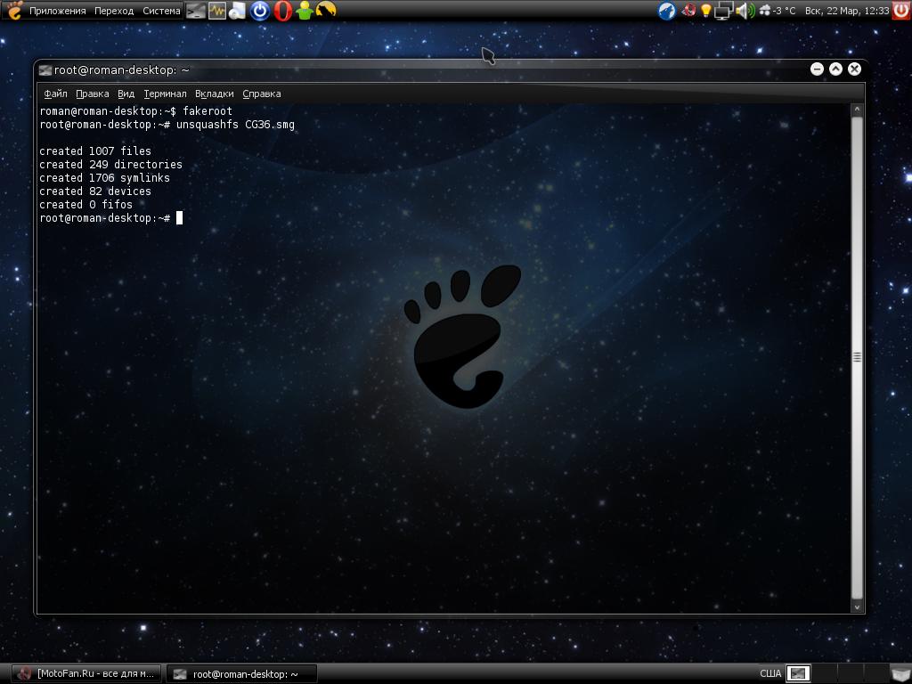

● Для разборки нам нужны права суперпользователя (root). Пишем:
fakeroot
Разбираем CG:
unsquashfs CG36.smg
и ждем
Проверяем, появилась ли папка squashfs-root в домашней папке.

● Пересобираем CG36, заменив либу /usr/lib/libezxappbase.so.1.0.0 ("хаутушка" тут)

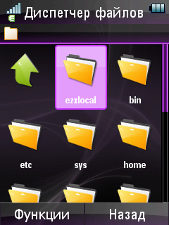

ФС видна из Диспетчера файлов.

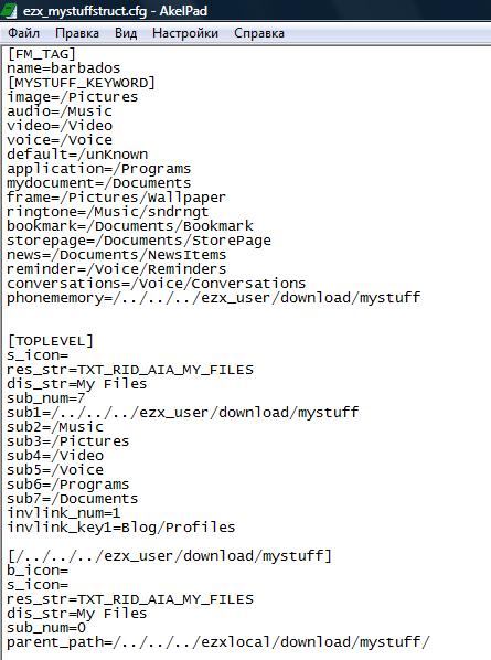

берем файл /usr/data_resource/mystuff/ezx_mystuffstruct.cfg
и меняем в нем [MYSTUFF_KEYWORD] и [TOPLEVEL] на следующие
[MYSTUFF_KEYWORD]
image=/Pictures
audio=/Music
video=/Video
voice=/Voice
default=/unKnown
application=/Programs
mydocument=/Documents
frame=/Pictures/Wallpaper
ringtone=/Music/sndrngt
bookmark=/Documents/Bookmark
storepage=/Documents/StorePage
news=/Documents/NewsItems
reminder=/Voice/Reminders
conversations=/Voice/Conversations
phonememory=/../../../ezx_user/download/mystuff
[TOPLEVEL]
s_icon=
res_str=TXT_RID_AIA_MY_FILES
dis_str=My Files
sub_num=7
sub1=/../../../ezx_user/download/mystuff
sub2=/Music
sub3=/Pictures
sub4=/Video
sub5=/Voice
sub6=/Programs
sub7=/Documents
invlink_num=1
invlink_key1=Blog/Profiles
[/../../../ezx_user/download/mystuff]
b_icon=
s_icon=
dis_str=My Files
sub_num=0
parent_path=/../../../ezxlocal/download/mystuff/.

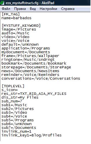

стандартный файл
измененный
сохраняем его в /ezxlocal/medl/
В medld.conf прописываем (он лежит /ezxlocal/medl/
#ezx_mystuffstruct.cfg
mount -o bind /ezxlocal/medl/ezx_mystuffstruct.cfg /usr/data_resource/mystuff/ezx_mystuffstruct.cfg
сохраняем и перезагружаем телефон.
и вот результат.
готовый ezx_mystuffstruct.cfg в конце убрать .zip
Прикрепленный файл ezx_mystuffstruct.cfg.zip   ( 4.22 килобайт ) Кол-во скачиваний: 692

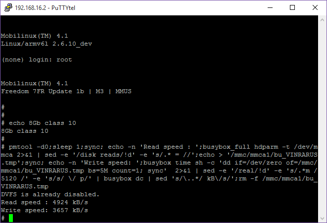

Еще раз о скорости флешки...
Короче все прошлые тесты чтения-записи полное censoree.gif .
Случайно наткнулся на инфу что в Linux все файлы пишутся и читаются через некий буфер в оперативке, и когда терминал сказал что он окончил запись то на самом деле она все еще идет...
А читаются файлы и вовсе с оперативной памяти, а не напрямую с диска (если файл закешировался). wacko.gif
Короче почитав больше я написал вот тест измерения реальной скорости чтения/записи из флешки в Linux.
Называется приплыли - реальная скорость доступа к флешке у ZN5 (без разницы чтения или записи) не превышает 1,4 Мб в секунду. no2.gif
Пробовал разные флешки - результат одинаков.
А это значит что при выборе флешки под ZN5 можно смело брать какой то задрыпаный клас 2 (запись 2 Мб/с).
Скорость памяти телефона для сравнения
Сообщение отредактировал VINRARUS - 3.10.2015, 0:16
SanchoNT
сообщение 3.10.2015, 19:13
Сообщений: 703
Регистрация: 29.10.2008
Из: Нижний Тагил
Пользователь №: 184 870
Прошивка: 4.4.4
Рейтинг: 495
Если будет желание, проверь ещё на прошивке 7FR (или на любом моде на её основе). Я сейчас цифр не помню, но через фтп и в обычном режиме точно файлы заливались на карту на 7FR быстрее, чем на других прошивках, вроде 2Мб\с было.
Вообще 7FR очень интересная прошивка, а её происхождение так и осталось загадкой.
Сообщение отредактировал SanchoNT - 3.10.2015, 19:14
VINRARUS
сообщение 4.10.2015, 14:59
Термоядерный
Сообщений: 3 496
Регистрация: 12.12.2009
Из: Чорнобиль
Пользователь №: 211 044
Прошивка: 740 MHz: Z6 and ZN5
youtu.be/A_yQLYLiSGQ
Рейтинг: 1211
Цитата(SanchoNT @ Вчера, 22:13)
* Если будет желание, проверь ещё на прошивке 7FR
Да, скоростя работы с флешкой в 3 раза выше (под 5 Мб/с при чтении)!
ПС: по ФТР скорость по прежнему 700 кб/с.
Сообщение отредактировал VINRARUS - 4.10.2015, 15:08
SanchoNT
сообщение 4.10.2015, 20:52
Сообщений: 703
Из: Нижний Тагил
Прошивка: 4.4.4
Рейтинг: 495
Спасибо, что проверил. Результат интересный) Про ftp видимо я ошибся, значит только в режиме флешки скорость была выше, либо в каком-то из модов что-то ещё докрутили.
Сообщение отредактировал SanchoNT - 4.10.2015, 20:55
