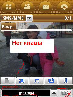

но (!) фингер запоминает последнее состояние и убрать ёё тяжеловато но цэ уже проблемма техническая есть faq

@leks поделис файлом авторана,ато у меня толи глаза кривые,толи руки... sad.gif
не получаеться примаунтить,чтоб везде был фингерпат,хоть убей.Всё прописал по инструкции,а фингер есть только в адреске.... sad.gif

@leks поделис файлом авторана...
Тут мой Startup.txt
Фингерпад из корня флешки /mmc/mmca1/fpad
Присутствует в справочнике и в наборе смс, ещё везде где есть ввод с цмфровой клавы... (Например в Блокноте, когда выбираю цифровую клаву)
Вот мой вариант русского и английского фингерпада:
- Вводятся как малнькие, так и большие символы (двойное нажатие)
- Совмещены в одну кнопку "Е и Ё" и "И и Й"
- В русской раскладке есть кнопки Пробел и Ентер
Сообщение отредактировал @leks - 2.7.2009, 9:33

Рейтинг: 250
Цитата(@leks @ Вчера, 21:29)
Может у тебя ошибка в авторане, попробуй через консоль подмаунтить...
Хм. Если маунт происходит, то ошибки быть не может. Разве не так?
Меня в принципе устраивает...
Возможно одна либа маунтится, а вторая нет...
mount --bind /mmc/mmca1/fpad/libfpsrch.so.1.0.0 /usr/lib/ezx/lib/inputmethods/libfingerpad.so.1.0.0
mount --bind /mmc/mmca1/fpad/libfpnum.so.1.0.0 /usr/lib/ezx/lib/inputmethods/libnumberboard.so.1.0.0
Я не знаю как это в точности работает но с твоим стартапом,после перезагрузки стало грузить из /ezx_user/download/appwrite/setup/fpad (давно кинул и забыл,пока нашол %) ) пришлось удалить.Сразу заработало с корня флехи smile.gif
